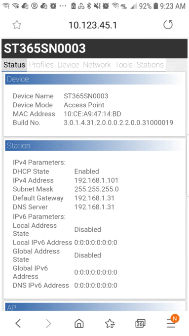

我正在尝试加快使用 SL API 并使用由 network_terminal 示例项目生成的代码。
我想知道 应用程序如何访问或使用 CC3220服务的网页中设置的器件模式? 请参阅屏幕截图:
在相关主题(e2e.ti.com/support/wireless-connectivity/wifi/f/968/t/813045 )中、我询问了变量"app_bc.Status"、当我在将 CC3220设置为 AP 模式后访问该变量时发现该变量已过期。 (它仍在报告 STA)。
我无法推断此网页中设置的值的存储位置、以便应用程序可以访问和使用它。
    Forrest、
    在这个上、您仍然需要执行 API 调用以获取您要查找的当前信息。 由于这是内部 Web 服务器、因此我们无法访问这些字段。
    BR、
    Vince
    SimpleLinkHttpServerEventHandler 是否可以通过某种方式将用户的更改报告到网页?
    如果您在应用程序端将此作为 http 服务器运行、则是、但不能与内部 Web 服务器一起运行。
    BR、
    Vince

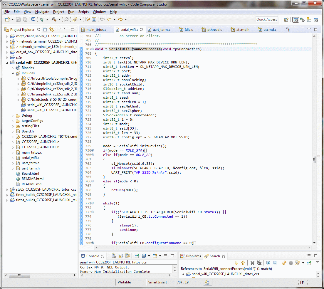

    我在 serial_wifi 示例中的工作已经取得了回报。
    mainTread 开始执行此过程、即根据网页设置设置设置器件模式(STA 或 AP)。 请参见下面的。
