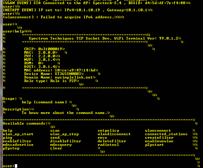

为了了解我进入 SL API 的方法、我将根据 network_terminal 应用程序尝试使用代码。
我在扩展闪屏上报告的信息。 请参阅屏幕截图、其中我更改了应用标题并添加 了设备名称、域名和角色类型。
您可以在屏幕截图中看到 CC3220已设置为 AP 模式、甚至添加了基站。 但是,我访问的用于显示角色类型的变量是过时的。
这是我使用的代码。

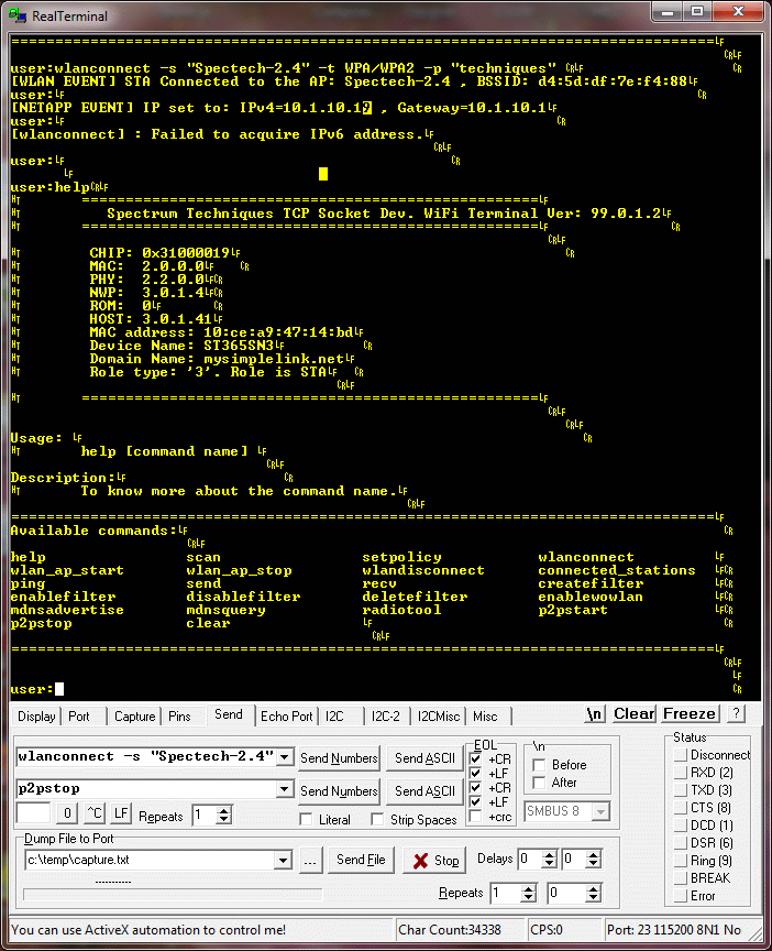

    这将生成并运行。 它返回了令人困惑的错误结果。 我通过登录我们的网络 AP 将器件置于 STA 模式。 但是、角色类型报告为 P2P。 请参阅终端屏幕截图。
    让我想知道模式的枚举类型是否关闭了一个或多个...

    关于,"BTW 为什么不保存 sl_Start()命令的返回值?"  我试图弄清楚如何退出 NWP、以查看它在做什么、而不是主机代码认为它在做什么。
    我不清楚如果我第二次调用 sl_Start(),并且在它们是连接之后会发生什么情况。 我还没有尝试过它。
    今天结束了、我简单地将测试与 AT 和 STA 的某些整数(魔术数)进行了硬编码、并将 P2P 的猜测编码到代码中。
    /*获取角色类型*//FLE 20190618
    _i16 RetVal = 0;
    _U16 Len = sizeof (slWlanConnStatusParam_t);
    SlWlanConnStatusParam_t WlanConnectInfo;
    RetVal = sl_WlanGet (sl_WLAN_CONNECT_INFO、NULL、&Len、(_u8*)&WlanConnectInfo);
    APP_CB.Role = WlanConnectInfo.Mode;
    UART_PRINT ("\t 角色类型:");
    // if (app_bc.role =(uint32_t) role_AP){
    if (app_cb.role = 0){
    UART_PRINT ("'0'。 角色为 AP");
    // 否则、如果(app_b.role =(uint32_t) role_STA){
    否则、如果(app_cb.role = 3){
    UART_PRINT ("'3'。 角色为 STA");
    // 否则、如果(app_cb.role =(uint32_t) role_p2p){
    否则、如果(app_cb.role = 1){
    UART_PRINT ("'1'。 角色为 p2p");
    否则{
    UART_PRINT ("编号%d 角色是????"、APP_CB.role);
    }/*结束获取角色类型*/
    屏幕截图:
    希望进一步了解 WlanConnectInfo.Mode 实际应该返回的内容。
