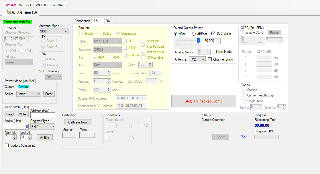

    问题: 使用 RTTT、如何运行等效测试(0) 11b?  我不确定如何设置该值、这将提供更精确的结果、就像样
    泵...
    您好、达西、
    在 INI 文件中,如果尚未将 NumberofAssembledAnt2_4设置为"1",并将 NumberofAssembledAnt5设置为"0",请尝试将其设置为"0"。
    在 RTTT GUI 的"整体输出功率"块中、尝试将天线 下拉菜单设置为"Auto"。
    如果要更改调制速率、请使用"数据包"块中的速率下拉菜单。 请参阅此处的 RTTT 用户指南

    我们的天线设置如您所建议。  我已经尝试过自动、TX2用于天线设置、其中自动是它当前配置的功能。
    我将调制速率保留为与我们在该主题中进一步介绍的历史性命令行测试相匹配。
    使用下面的配置、我很确定这与下面的命令行等效-或者至少尽可能接近。  我从开发板获得的最高功率输出为11.3dBm (WL1835)、从我们的板获得的功率输出为5.37dBm (WL1801)。  我们仍然无法接近理想的功率输出。
    校准器 wlan0 wl18xx_plt SET_TX_POWER 20000 0 8 0 0 1 0 0 0 0 0 0 0 0 0 0 0
    校准器 wlan0 wl18xx_plt start_TX 500 3 500 0 0 1 0 00:11:22:33:44:55 01:02:03:04:05:06 0

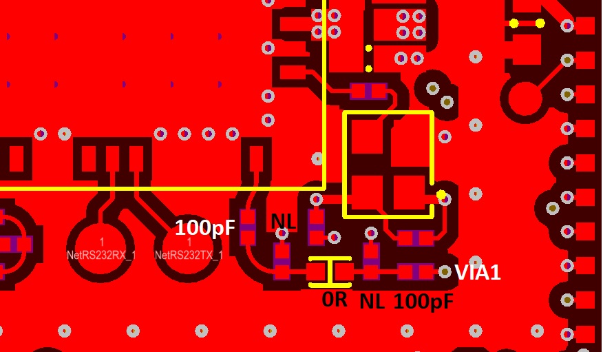

    大家好,Dave (射频家伙),我在这里。 为了在定制电路板上提供一些信息、我们使用了跟踪/间隙/高度值、使用标准计算方法、使用接地回路 CPW 为 FR4 (DIEL CONST = 4.4)电路板实现50欧姆。 轨道长度最小、我们已经测试、确保在2.4GHz 时具有最小的损耗。 Darcy 报告的功率级别为 IC 输出、具有~20mm 的50欧姆轨道(加上2个100pF 电容器)连接到50欧姆 UMC 连接器。
    我注意到 WL1801MOD IC 在2.4GHz 时的输出不是50欧姆(复阻抗= 14-J10、VSWR=~3:1)、 因此、我的 LC 将其与我们的板相匹配、并且确信我们现在由于失配损耗而损失负功耗-我们报告的功率级别似乎是芯片传输的功率级别。

    您能否共享电路板和设置的图片、清楚地显示您如何测量模块的输出功率?
    您好、请查看下面的截屏、了解我们的前端跟踪。
    WL1801MOD 的射频输出通过电路板顶部的100pF、0r、100pF 系列进行跟踪。 在 需要匹配的情况下、可以使用这些和一些分流焊盘。 信号通过 VIA1传递到电路板的底部、然后馈送到我们的50欧姆 UMC 连接器-这是我们在测试和 AP 模式下测量 TX 功率的地方。 此时、我们将一根50欧姆 UMC 电缆连接到频谱分析仪。
    履带为0.16mm、间隙= 0.35mm、离地高度= 0.08mm、FR4线性介电常数= 4.2、为我们提供~50欧姆的 G-CPW 阻抗。
    Dave
    泵...  请提供更多信息?  是否有任何证据表明其他终端用户能够通过 WL1801模块实现+10dBm 功率?
    达西
    达西
    这是一个位于射频传输路径上方的32kHz 晶体吗? 将任何类型的高速信号靠近射频路径并不是一个好的做法、因为它会极大地影响射频性能。
    我也没有在射频迹线两侧的接地层看到任何需要的过孔拼接。 WL1801MOD 数据表的第7.1.3节中对此进行了介绍。 除了过孔拼接之外、从0欧姆电阻器开始、射频路径顶部的接地平面完全缺失。
    您是否使用网络分析器测量了回波损耗? 接地平面缺失、过孔拼接为零、射频路径通过过孔而没有匹配网络、很难相信这与50欧姆匹配。
    我建议查看任何 WL18XXMOD EVM 的设计文件并注意射频的设计方式。
    您可以尝试的其他一些实验:
    您是否尝试使用0欧姆电阻器替换100pF 串联电容器? 此变化的输出功率是多少?
    您是否曾尝试取下第二个100pF 电容器并将射频连接器焊接到靠近模块的焊盘上、并在过孔之前测量输出功率? 可以在第一个100pF 电容器上完成相同的实验、以测量最靠近模块射频焊盘的输出功率。

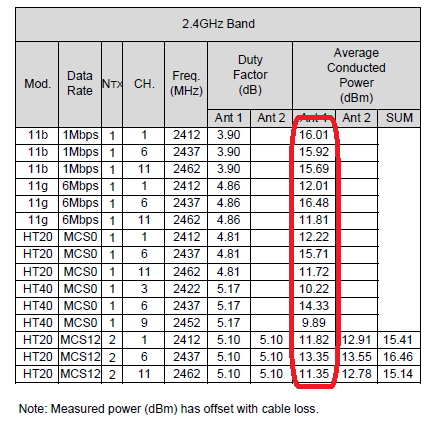

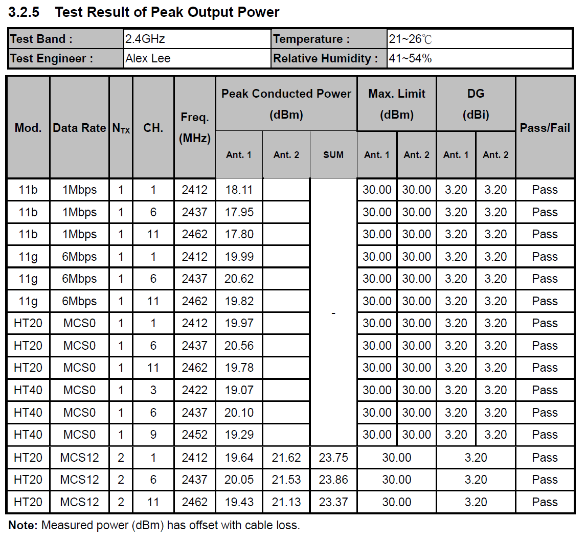

    下面是 WL18MOD FCC 认证报告的片段。 这显示了 CH1、6和11通过不同调制速率得出的平均传导功率。 根据使用的调制速率、平均输出功率范围为10~16 dBm。 峰值功率表也显示如下。
    您可以 在此处下载 WL18xx 法规认证报告
    尊敬的 Seong:
    感谢你的参与。  因此、看起来我们应该能够实现的目标是8-10dB。  我们确实在尝试使用这款设备实现尽可能最大的覆盖范围。  即使使用开发板和 RTTT、我看到的最佳实际结果也是大约11-12dBm。  我们应该如何实现这个17-20dBm 的功率?  实际上、似乎根本没有什么东西...

    我之前共享的峰值和平均输出功率表来自错误的证书报告(对于 WL18MODGI)。 下面是正确的选项(对于 WL18MODGB)、但它们相似。
    对于 RTTT 设置、请使用
    • 连续 TX。
    • 尝试使用1Mbps (1 DSSS)将通道设置为6。 预期平均传导功率测量值为16dBm +/- 1.5dBm。 由于电路板间的差异、可能会观察到该容差。
    • 将大小设置为100字节。
    • 将数据包数量设置为最高。
    • 将延迟设置为最低。
    • 以 dBm 为单位的最高总输出功率。
