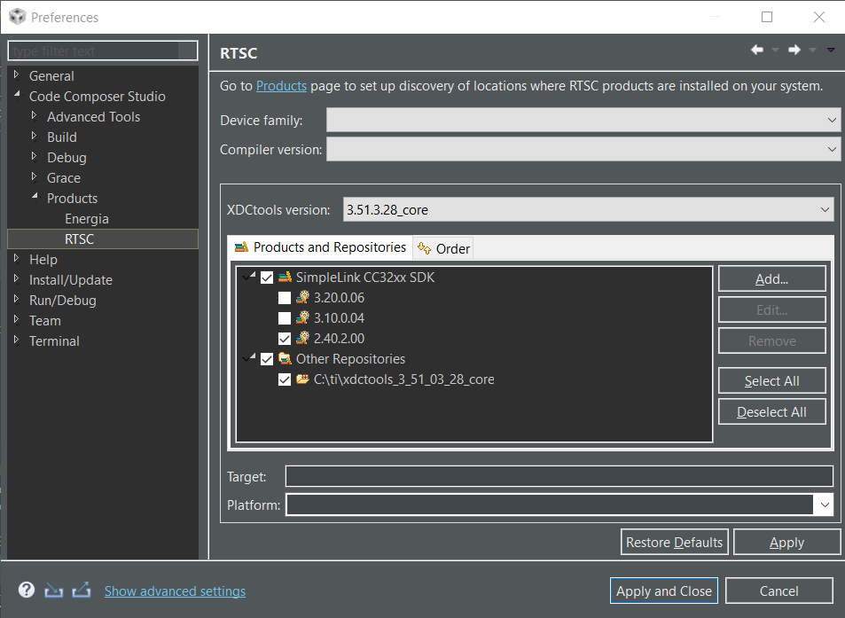

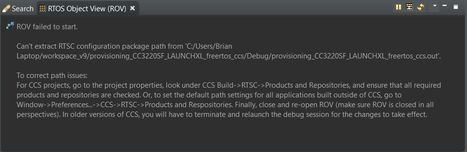

    大家好、Michael、我在启动 ROV 工具时遇到了问题、我不确定我应该在首选项中添加哪些内容才能使用它。 不确定它的重要性、但我使用的是项目的 FreeRTOS 版本。
    我发现的任何东西都希望我在这里添加一些东西、但我不确定具体是什么。
    您好 Brian、
    ROV 工具只能与 TIRTOS 配合使用、而不能与 FreeRTOS 配合使用。
    我建议您转到 TIRTOS 项目、或查看 FreeRTOS 的第三方调试解决方案。 还有一些内置挂钩可用于 FreeRTOS 以捕获某些错误事件、例如堆栈溢出事件。 有关详细信息、请参阅我的文章 :https://e2e.ti.com/support/wireless-connectivity/wifi/f/968/p/773264/2863066#2863066
