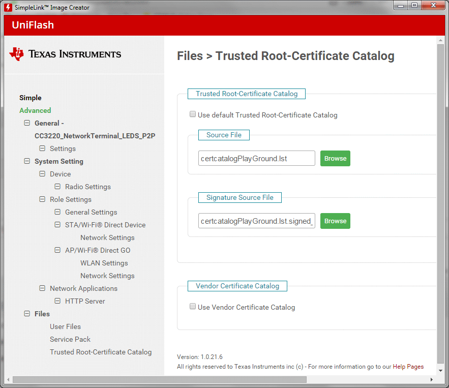

有人问我:"...it 看起来好像找不到 certcatalog。 在导出项目之前、您能否验证 GUI 中是否正确设置了这些设置?"
以下是证书目录设置:
我假设我没有选中"使用默认受信任根证书目录"、因为"默认受信任根证书目录"、因为如果我正确理解、它是用于生产的证书的真实目录。 (除非我们自己制作"供应商证书目录"、在这种情况下、我们选中底部框并加载目录。)

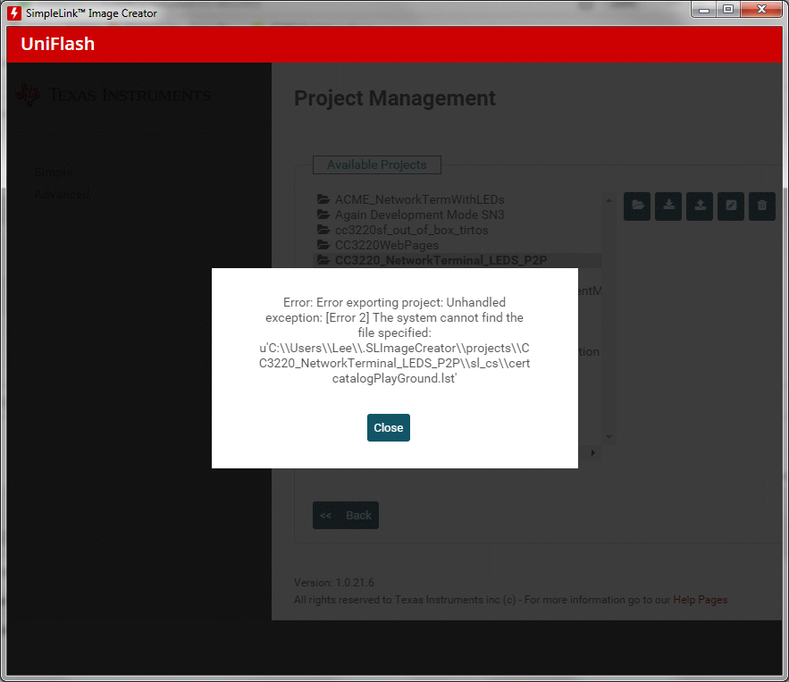

当我尝试导出项目时、仍然出现错误。

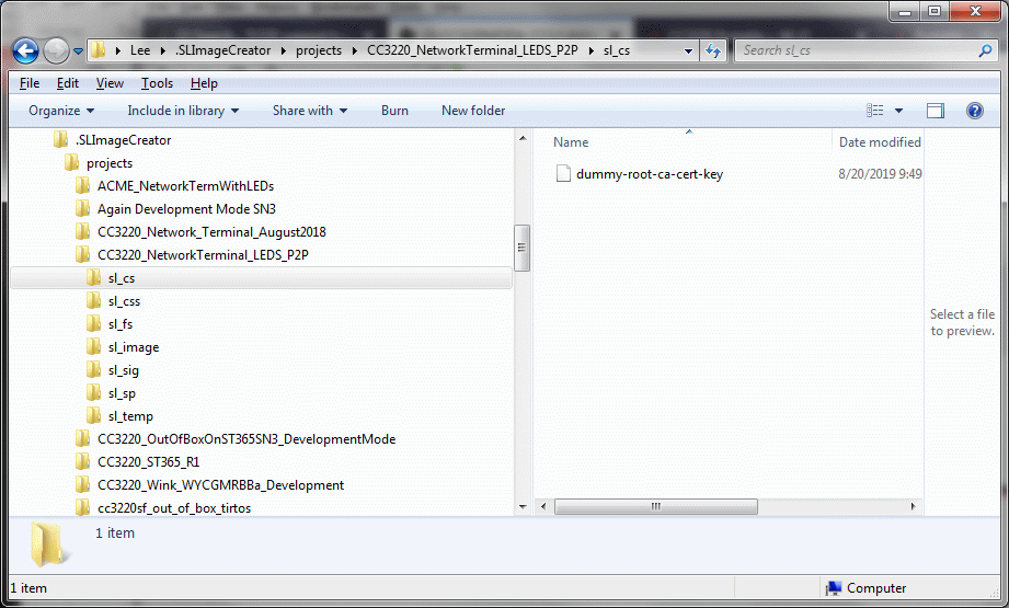

    但在 Uniflash 安装中、文件保存方式与以下位置不同:C:\Users\Lee。SLImageCreator\projects\CC3220_NetworkTerminal_LED_P2P\SL_cs
    我是否误以为我找到了什么?
    我认为我发现"映像创建器安装目录"为:C:\ti\uniflash_5.1.0\simplelink\imagecreator

    如果取消选中"使用默认的受信任根证书目录"、ImageCreator 默认为虚拟目录的版本。 遗憾的是、此目录未存储在工程文件中、因此在导出时会遇到问题。 如果您使用 SDK 中的虚拟目录(tools\cc32xx_tools\certificate-sprole)替换源文件和签名源文件、这将创建一个您能够导出的本地副本。
    正确的做法是、项目默认存储在/User/.SLImageCreator.中 这样做是为了使所有版本的 UniFlash 共享同一个 ImageCreator 工程位置。 我将记录更新文档的情况。

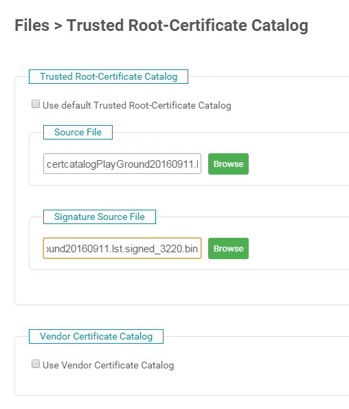

    我重新打开了该项目。 我导航到“文件”>“受信任的根证书目录”对话框。
    在 Windows 文件资源管理器中、我在以下位置找到证书集合文件夹:C:\ti\simplelink_cc32xx_sdk_3_20_00_06\tools\cc32xx_tools\certificate-sproadk 并复制了路径。
    然后、我浏览并重新加载了以下文件:certcatalogPlayGround20160911.lst 和 certcatalogPlayGround20160911.lst.signed_3220.bin。 请参阅屏幕截图。
    我保存了对项目的更改。
    我导航到"返回"到项目管理对话框并选择了项目、并能够将其导出为.zip 文件。
    我注意到、当我导航回项目和"文件">"受信任根证书目录"对话框时。 文件名已更改。  这与加载 MCU 映像的用户界面行为不同、其中所选文件名会立即替换为 mcuflashing.bin。
