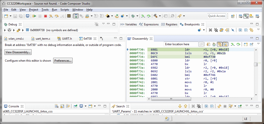

我们有一款具有 CC3220 WiFi 模块的产品、它从 UART1发送数据、然后等待响应。
我的前任编写了一些代码、这些代码读取 UART、但会在没有响应时阻止并且不返回(UART_readPolling (uart1Handle、&cChar、1);       //获取下一个字符)。
当然、在现实世界中、另一个控制器(MSP430)将响应写回 CC3220可能无法发送响应。 (现实世界是每40、000个通信事件中有1个事件、或1个事件太多)。
我实现了一个从 CC3220到另一个控制器的写入、而另一个控制器对此没有响应。 这让我可以轻松地重复阻止读取的情况。
我希望我可以将读取超时 时间从 readTimeout = UART_WAIT_FOREVER 设置为如下所示的值:
 uartParams.readTimeout     = 10;  // FLE 猜测在 MS 中的某个超时。 20190827
它将返回 NULL 作为字符、甚至是最后一个字符。  但是、当我运行代码时、它仍然滞留在等待 UART 读取数据上。  读取 SWRU465第6.2.3.3节我不清楚在超时发生时等待 UART 读取的代码上的程序流会发生什么情况。 我看到有关 ISR 的指令、可能需要执行这些指令来清除标志、以便 UART_readPolling 上的程序流将恢复。
我很幸运地搜索了 SDK 中的 UART ISR 示例。 因此、我不确定从哪里开始。
希望获得此类 UART ISR 的示例或概述。 我从未为 ISR 编写过 TI 代码、而且模板/示例面临着陡峭的学习曲线。  供参考、我使用 CCS8已有一年了、现在我从未有过原因、也从未学习过如何检查寄存器中的中断状态位。
    假设 在等待 UART 读取时、程序计数器在三个地址 lop 中的屏幕截图。
    接收 UART 字符的函数。

    您好、Lee、
    使用轮询读取/写入是否有具体原因? 这些效率低下。 SDK 的 drivers 文件夹中有一个名为 uartecho 的 UART 示例。 非常简单的示例、该示例仅重复使用阻止 UART 调用(UART_READ/WRITE)而不是轮询发出的内容。 您还可以 在此处了解有关我们的 UART 驱动程序的更多信息。
    Jesu
    Jesu、
    感谢您回来。
    关于"是否有使用轮询读取/写入的具体原因?"  否 我只是继承了这一遗产(一旦我理解了它、我就认为这是一个问题)、并希望通过重新发明车轮来变得更加智能。 我当时假设我可以让 UART 在一段时间后放弃、我可以测试 NULL 或其他值、并向控制程序报告结果。
    我将查看"SDK 命名为 uartecho"、并尝试变得更智能。 (我在以下位置找到:C:\ti\simplelink_cc32xx_sdk_3_20_00_06\examples\rtos\CC3220SF_LAUNCHXL_drivers\uartecho)
    1000谢谢、如果我无法从"SDK 命名为 uartecho"中了解如何操作、我会将此问题标记为已解决并开始新问题。
