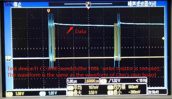

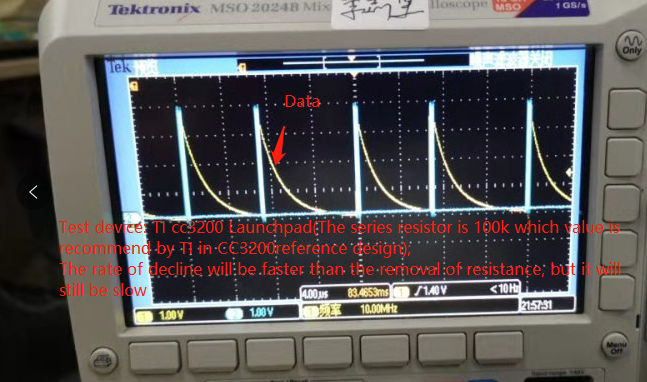

    在 My CTM 产品中,将 CC3200连接到外部闪存的 SPI 通信正常,但我们发现将 CC3200连接到外部闪存的 SPI 波形异常。
发送完最后一个1位数据后、数据波形会变慢而不是很快变低。CTM 已将 TI lanuchpad 与其自己的电路板(由提供的示例)进行了比较
TI 被烧坏了)、发现这种现象是相同的、即使串联电阻调整到1k 以下、数据波形下降的速度仍然相对较慢。
    CTM 很)?、为何数据电压的缓慢下降速度太慢(参考图4中的测试波形尽管 SPI 通信成功、是否会有其他不良影响?
                              图1.
                                 图2.
                                                 图3.
                                      图4.

    几个问题:
    在此期间、SPI 外设从高电平变为低电平需要多长时间?
    2.您能否澄清您显示的图片代表什么? 它看起来像使用我们的 Launchpad 进行测试的图2、看起来很好、而图3显示了显著的电容放电曲线。 这些值是什么? 您如何测量?
    3.您能否验证您的测试设备是否未向电路添加容性负载、从而导致您看到这种行为?
    Vince
    尊敬的 Vincent:
        SPI 的速率约为20M-25MHz
          (移除串联电阻器,时间从高到低)大约为6-7us
          如果串联电阻器仍为100kΩ,Ω、则时间(从高到低)约为50-100us
          ‘s 您可以看到红色注释,image2&image3由 TI cc3200 launchpad 测试(移除了哪个数据引脚串联电阻)。由于传输后的最后一位,数据引脚的波形 不会立即变为低电平,所以它不会正常; 图像4 由 TI cc3200 launchpad 测试(未移除数据引脚的哪个串联电阻器、其值为100k Ω)
         我不认为 是因为增加了电容、因为如果我们增加电容、那么 clk 的波形也是异常的。
    您好、Troyson、
    为什么您认为捕获的波形是一个问题? 看起来 CC3200闪存输出引脚也会进入高阻态和 SPI 闪存芯片。 SPI 数据线在时钟脉冲下有效、通信之间的通信并不重要...
