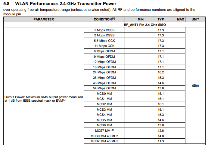

大家好、我们快速了解一下 如何测量 WL1801MODGBMOCT 传输信号的幅度。 我想看一下一个通道、那么已经将芯片设置为校准模式、并将我的频谱分析仪设置为22 MHz 跨度、什么是适当的 RBW 来精确捕获 WiFi 信号的幅度? 我注意到、1MHz 和100kHz RBW 之间存在巨大差异。 1MHz ID 高出大约10dB -这是因为100kHz 会以某种方式过滤掉部分能量吗? 非常感谢您的反馈。

    为了精确测量宽带调制信号、应设置 RBW、使其足够宽、能够包含边带。
    BR、
    谢谢 Seong。 这是否意味着对于22MHz 通道、例如、我们需要>22MHz 的 RBW 来精确测量信号的最大功率?
    Dave
    Dave、
    是的、请确保包含边带。
    精确测量最大功率的另一种方法是使用 RMS 检测器并在总带宽内集成通道功率。

    感谢 Seong、我们似乎需要额外的功能、而我们的频谱分析仪不必执行精确的集成通道功率测量。 我们只想确保我们像这样与规格进行比较。 您是否对如何测量附加规格中的 dBm 值有任何详细信息?
    谢谢、Dave
    David、
    我认为 LitePoint IQView 用于这些测量。
