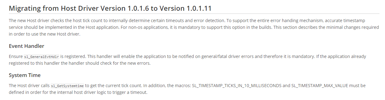

    尊敬的 Salvatorre:
    您看到的错误的内容是什么?
    主机驱动程序在 CC3100 SDK 1.2和1.3之间进行了更改、因此版本说明中提供了迁移说明。 您是否实现了 SL_GetSystemTime 和 SL_GeneralEvtHdlr?

    感谢您的回答、Sarah! 我明白了!!!!!! 你很棒!
    我没有注意到迁移信息。 尽管这有点隐秘、所以我想向这里的其他人解释一下。
    对于 MSP430FR5969、user.h 具有:
    #define SL_GetTimestamp TIMER_GetCurrentTimestamp
    #define SL_TIMESTAMP_TICKS_IN_10_milliseconds 毫秒_至 TICKs (10)
    #define SL_TIMESTAMP_MAX_VALUE MAX_TIMER_TICKs
    我的 sl_GetTimestamp 被注释掉。 我下载了 SDK 的新副本、现在就在那里。 也许我在2018年 SDK 推出时的某个时候对其进行了评论??? 天哪、我想对此表示怀疑、但谁知道。
    您需要转至“属性”>>“添加文件”并导航至
    C:\ti\CC3100SDK_1.3.0\cC3100-SDK\platform\msp430fr5969lp
    需要添加 timer_tick.c 的位置
    这样做后、您将丢失 TIMER_TICK 依赖的 Timer A 函数。
    这些文件位于 MSP430Ware 库中、该库位于以下位置:
    C:\ti\MSP430Ware_3_80_03_07\driverlib\driverlib\MSP430FR5xx_6xx
    将 timer_a.c 添加到您的项目中。
    完成此操作后、我建议转到 timer_a.c 并单击属性资源、然后单击编辑位置。
    我的项目: project_LOC\..\..\..\..\..\..\..\..\..\..\..\..\..\..\..\ti\MSP430Ware_3_80_03_07\driverlib\MSP430FR5xx_6xx\timer_a.c、但如果升级 MSP430Ware、这将不起作用。
    您应该已在“属性”>>“资源”>>“链接资源”中定义了该属性。 但该属性与以前不同。 很酷。 因此、X out of Properties。 右键单击项目,然后转至“属性”>>“资源”>>“链接资源”。 现在、我建议您找到或创建 MSP430WARE_ROOT 并为其分配您的 MSP430ware 版本的位置: C:\ti\MSP\MSP430Ware_3_80_03_07。 复制 MSP430WARE_ROOT。
    返回到 timer_a.c Properties>> Resources 并编辑其位置至: ${MSP430WARE_ROOT}\driverlib\driverlib\MSP430FR5xx_6xx\timer_a.c
    如果您的应用代码使用 TIMER0_A0_Vector、请非常小心。 它可能会与 CC3100使用的时序混乱。
    最后一个注意事项。 我正在使用 MSP430Ware_3_80_03_07、因为这是 SDK 1.3的测试标准。 MSP430Ware 当前位于 MSP430Ware_3_80_07_00、但  https://www.ti.com/tool/download/CC3100SDK 上有指向3.80.04.05的链接。
    Sarah、我应该升级到 3.80.04.05 或 3_80_07_00、还是将其保留在 3_80_03_07?
    需要澄清的另一点是:TI 文档会调用 sl_GetSystemTime、但它实际上是 SDK 1.3的 msp430fr5969 user.h 文件中的 sl_GetTimestamp
