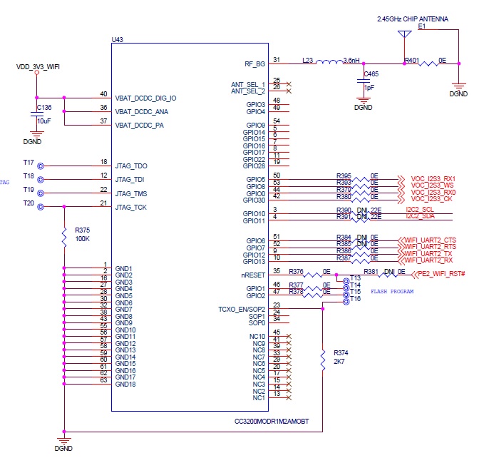

我们将 CC3200MODR1M2AMOBT 与 AMBE 4200声码器连接、以实现语音接口。 我们能否从 CC3200将 Rx0 (GPIO44)和 Rx1 (GPIO50)连接到 AMBE 4200 Tx 和 Rx 引脚? 它的 GPIO 引脚可配置?
此外、连接到 RF-BG 引脚的芯片天线具有两端接地。 为什么两端都需要接地? (
    您的问题答案在 CC3200MOD 数据表(http://www.ti.com/lit/ds/symlink/cc3200mod.pdf)中的"引脚多路复用"表中找到。 顺便说一下、请注意不要混淆模块引脚编号和模块引脚名称(如果未完全清除、请查看"终端配置和功能"部分的其余部分、尤其是数据表的"引脚属性"表)。
