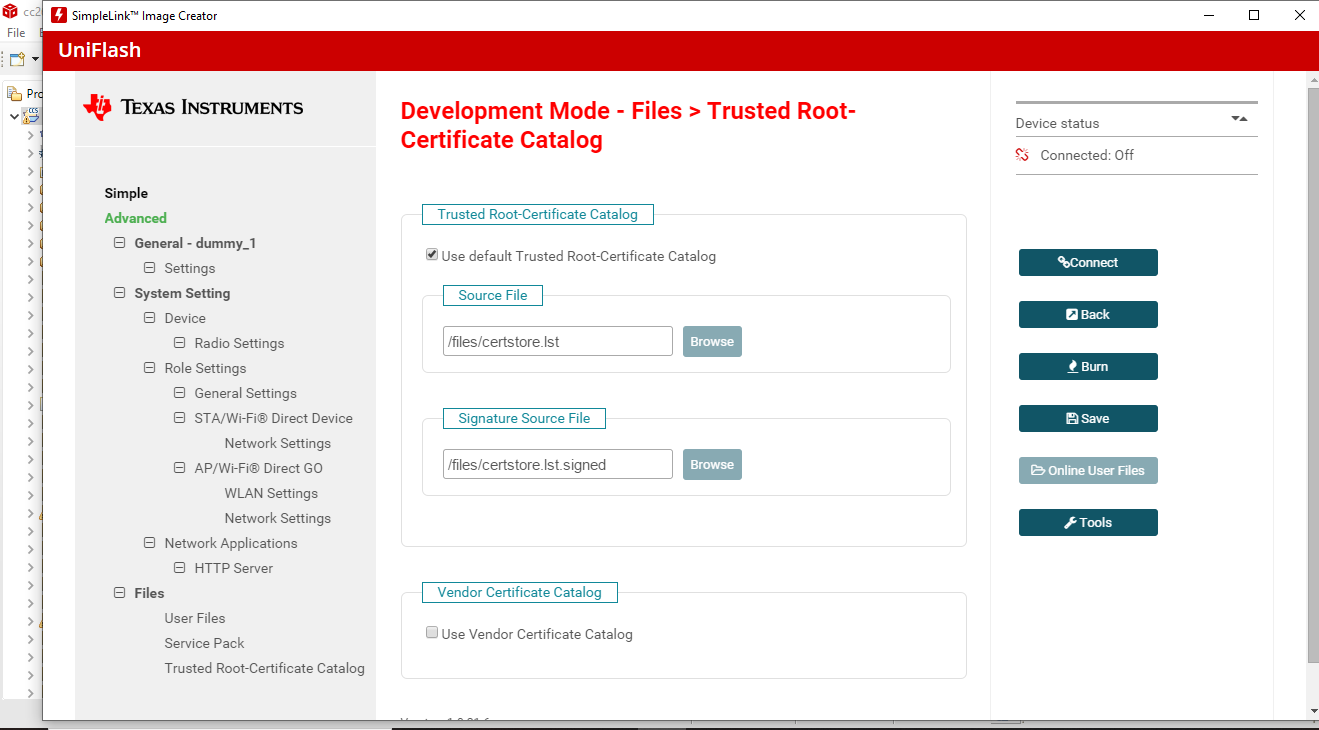

    Uniflash 中还有一个问题
    开发模式-文件>可信根证书目录
    我是否需要使用 默认的受信任根证书目录中的目录
    C:\ti\simplelink_cc32xx_sdk_3_30_01_02\tools\cc32xx_tools\certificate-catalog
    我已经插入了它的屏幕截图

    最后、我连接到 AWS 服务器.Root CA 是问题所在。
    我知道需要将哪个根刷写到从 AWS 站点下载的证书并刷写到器件中的器件中
    它已连接、我与代理进行了通信。
