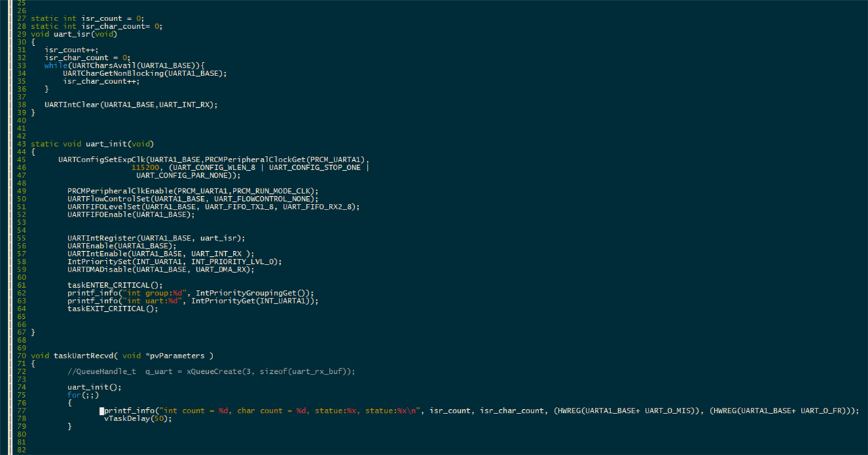

客户使用 UART1接收数据并使用 FreeRTOS。
UART1被配置为使能 FIFO、1/4 FIFO 触发中断、这4个字节进入接收中断。
在调试期间、他发现中断通常不能被触发、尤其是当 CPU 负载为高电平时。 他一次发送4个字节、大约五到六次、将会有一个中断。
他打印了寄存器状态、发现发送数据时 FIFO 始终为空。 数据无法进入 FIFO。
客户希望重新解决此问题。
代码片段如下所示。 图2显示了数据未中断时打印的寄存器状态。
    尊敬的 Annie:
    我看不到他们在哪里调用 recv。 也许我没有什么东西、但乍一看不应该这样说?
