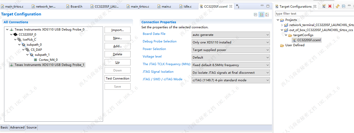

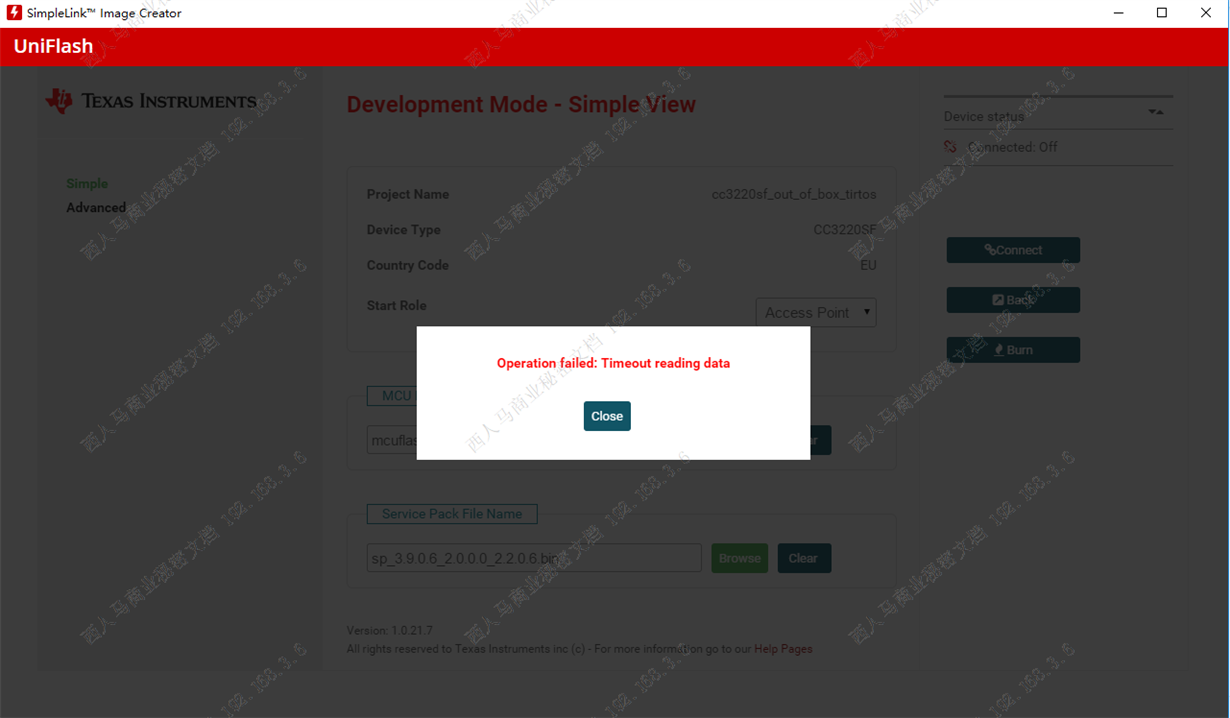

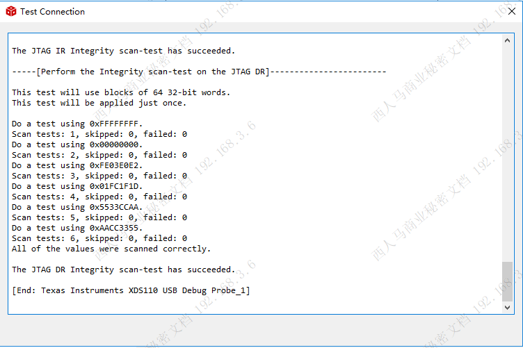

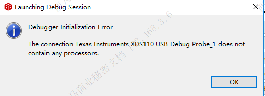

客户使用 CC3220SF 设计自己的电路板。 他已将 SOP 设置为000、并将 RST/TMS/TCK/TDI/TDO 从 CC3220 Launchpad 连接到定制板。 但 CCS 和 Uniflash 都无法检测到他的板。 他还在 CCS 中使用目标配置进行了测试、结果显示成功。 请查看以下图表:
在 CCS 中调试:
Uniflash:

    为了连接 Uniflash、需要连接 UART 而不是 JTAG (RX、TX、GND 和 RST)。
    对目标配置进行测试可能并非所有情况下的最佳诊断工具。 如果将 TDO+TDI 连接在一起、也可以显示成功。
    第一步、您应使用 SOP 模式010连接 UART、并尝试通过 Unfialsh 进行连接。 在您的情况下、您甚至不知道硬件正常工作且 MCU 正在运行。 可通过在 VDD_ANA 和 VDD_DIG 上进行测量来实现内部 DC-DC 的正常功能(您应该具有~VDD_ANA = 1.8V、~VDD_DIG = 1.2V)。
    此外、请确保您的客户遵循 设计核对表 中的重新考虑事项。
    1月
    除 Jan 的评论外、请确保您在 launchpad 和定制板之间连接了一个公共接地端。
