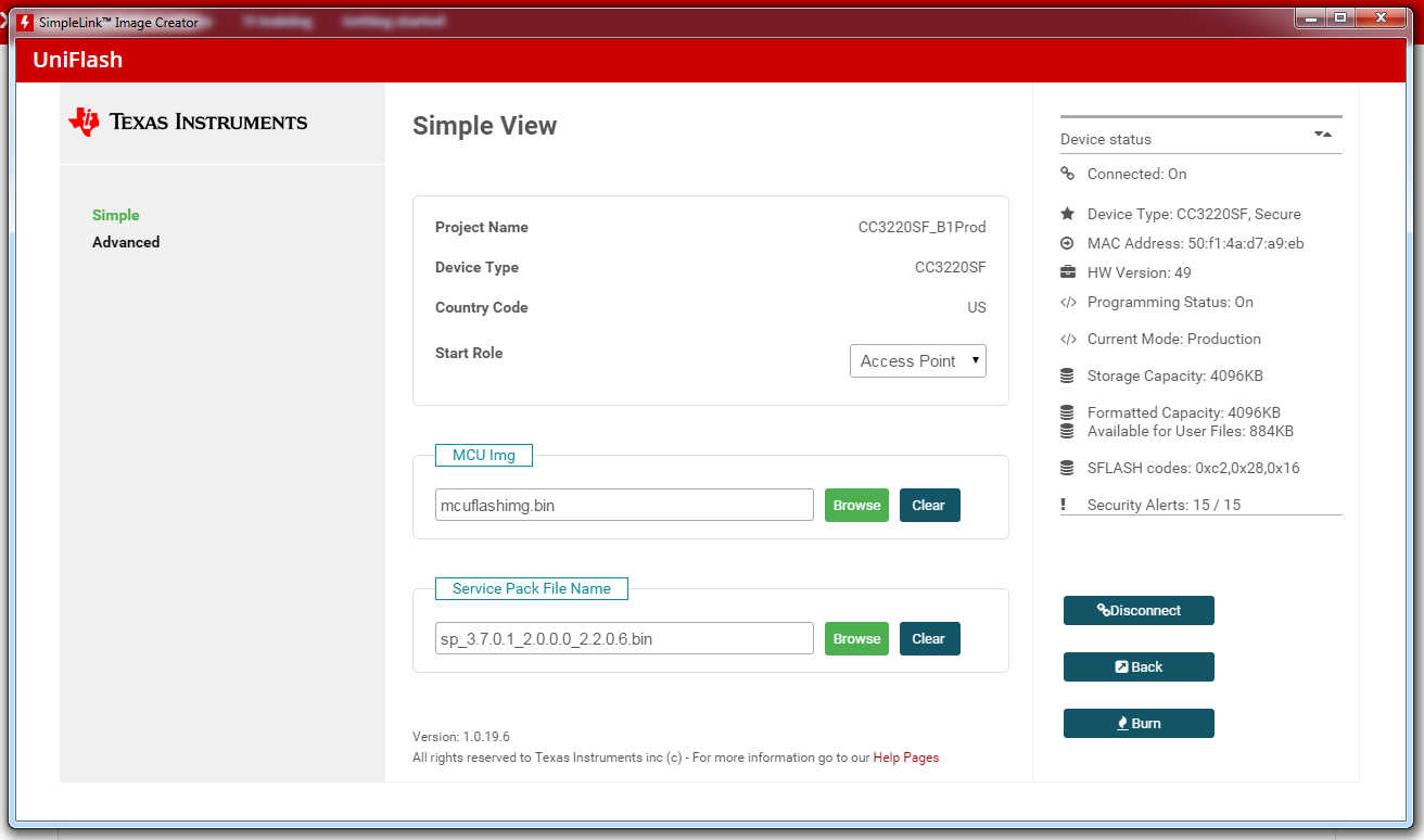

  我们在其中一款产品中使用 CC3220MODSF。 我们的应用基于 Wi-Fi。 我们将 Wi-Fi 凭据和一些用户数据存储在闪存中。 我们使用"Uniflash"工具将芯片组编程为"生产模式"(出于安全原因)。 该产品工作了大约3个月、突然停止响应。 我们已经验证了完整的硬件、一切看起来都很好、CC3220MODSF 的电源是完美的。 根据我们的观察、CCMOD 已完全死。 但我们无法确定造成这种情况的根本原因。 你有否收到其他投诉,可否告知我如何从这宗个案中收回 CCMOD。 我们能够从 Uniflash.pFA "连接"以供您参考。 我们的一位客户也面临同样的问题。 它至关重要、我们必须尽快为他提供支持。 请返回给我以适当的解决方案来恢复 CCMOD。
    当我们在"生产"模式下对 CCMOD 进行编程时、我们无法使用 Uniflash 工具从闪存访问"用户文件"。 我们是否可以通过任何方式访问 CCMOD 用户文件? 请尽快返回给我。
谢谢、此致

    您好、Vivek、
    完全死意味着什么? 您的器件接口是什么?
    如果您尝试恢复出厂映像(假设您已编程出厂映像)、会发生什么情况?
    如果您再次(通过 uniflash)对器件进行编程、会发生什么情况?
    请向我们发送 NWP 日志(http://processors.wiki.ti.com/index.php/CC3120_%26_CC3220_Capture_NWP_Logs) 、以尝试了解器件状态。
    您的所有设备都发生了这种情况吗? 假设没有、有多少器件死机?

    快速评论。 由于安全警报、设备似乎处于锁定状态。
