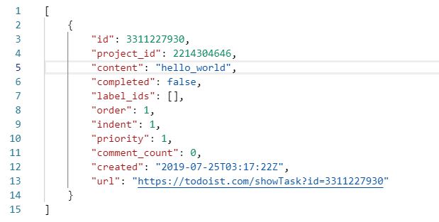

    你好! 我叫 Frank、我正在与 Kenneth 一起从事同一个项目。
    有关 HTTP 客户端演示的快速问题。
    我正在尝试连接到 Web API 并调用 HTTP GET 命令。 其 URL 为:
    beta.todoist.com/.../tasks
    URL 的输出如下:

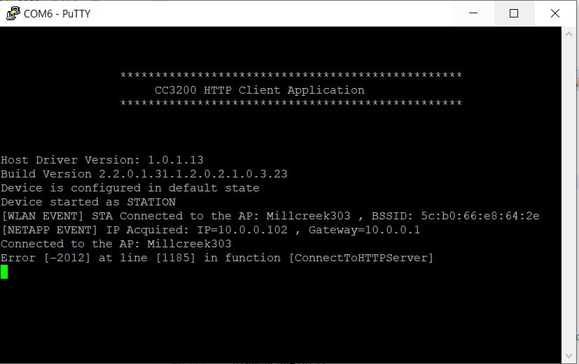

    我从 http_client_server 代码中编辑的唯一内容是 host_name。 使用上面的链接编辑 host_name 变量后、我会收到以下错误:
    我是否需要执行其他认证? 当我过去使用 CC3200连接到 AWS 时、我必须通过 UniFlash 工具刷写根 CA 证书等。

    您好、Frank、
    是否在器件未处于已停止状态(来自 sl_Stop())的情况下调用 sl_Start()?  在以下网址对该错误进行了一些讨论:https://e2e.ti.com/support/wireless-connectivity/wifi/f/968/p/681240/2509342#2509342
    此外、它看起来您使用的 URL 已启用 HTTPS。 这意味着您需要对程序执行一些附加配置。 有关所需的代码、请参阅此处的 wiki: http://processors.wiki.ti.com/index.php/CC3200_HTTP_Client_Demo
    请查看该 wiki 页面并根据需要实施更改。
