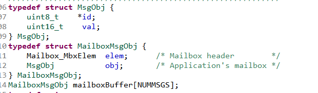

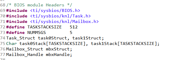

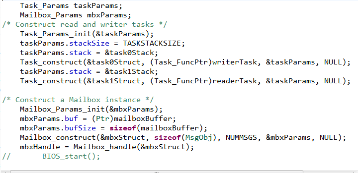

我尝试在正式例程 network_terminal_CC3220S_LAUNCHXL_tirtos_ccs 中修改其结构、删除函数 cmd_Prompt、在该位置创建两个新任务和一个邮箱、如下所示:
(__LW_AT__模仿例程:mailbox_CC3220S_LAUNCHXL_tirtos_ccs)

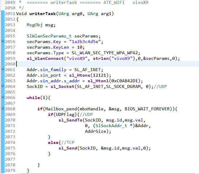

然后编写两个新的任务函数:

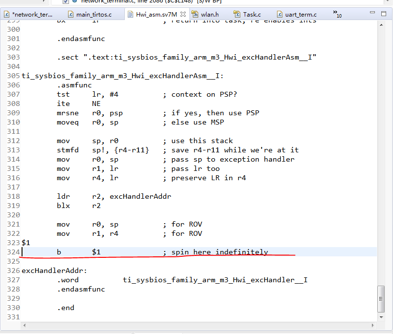

然后运行该程序并在任务 wirter 中发现、当函数 sl_WlanConnect 被执行时、它会直接跳转到读取任务。 (__LW_AT__我确认 CC3220已正确连接到网络。)
读取任务执行后、读取任务挂起、然后返回到写入器任务、以在 sl_WlanConnect 之后继续执行该语句、
并执行到 sl_Socket。 当它不继续时、它将跳转到一个无限循环、如下所示:
但是、如果网络操作和打开套接字的操作是在任务建立之前进行的、
这两个任务将被正确切换。 您可以使用网络调试助手检查 UDP 是否成功发送。
现在、我对 SL 的功能感到困惑、为什么在单独的任务中调用时总是会出现不同的问题。
    您好、张锡奇、
    您有一个例外、这通常意味着您尝试访问未初始化的存储器或外设。
    请尝试调试导致异常的命令、这将告诉您问题所在。
    我看到您在构建邮箱之前触发任务。 这可能是问题所在。
    为什么直接连接 TIRTOS 而不是通过 POSIX API 连接?
