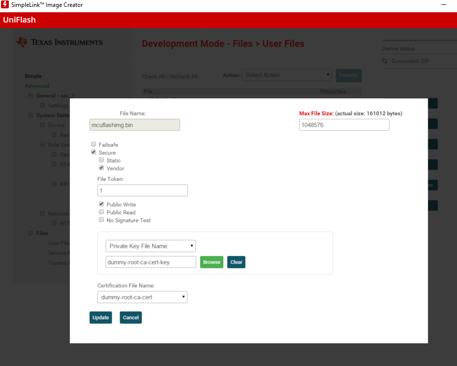

这是用于初始烧录 MCU 的文件配置:
请提供帮助。

    当您设置"公共写入"标志时,您将启用应用程序以覆盖内容(这是 MCU 映像的默认设置,它似乎是根据 Uniflash 屏幕截图设置的)。
    此外、还应使用失效防护功能(看起来您已取消设置此功能)在安装错误/不起作用的映像时保护器件。 如果新映像无法启动、则可以使用复位来恢复到最后一个工作映像(如果按照 OTA 示例操作-您将看到如何启用看门狗、从而自动复位器件)。 如果您验证新映像、则应提交 MCU 映像、使其成为可操作映像(如果使用了看门狗、则还应重置看门狗)。

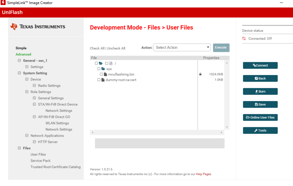

    您还可以使用 Uniflash 中的工具(在选择 CC32xx 器件并启动映像创建器后)对文件进行签名。
