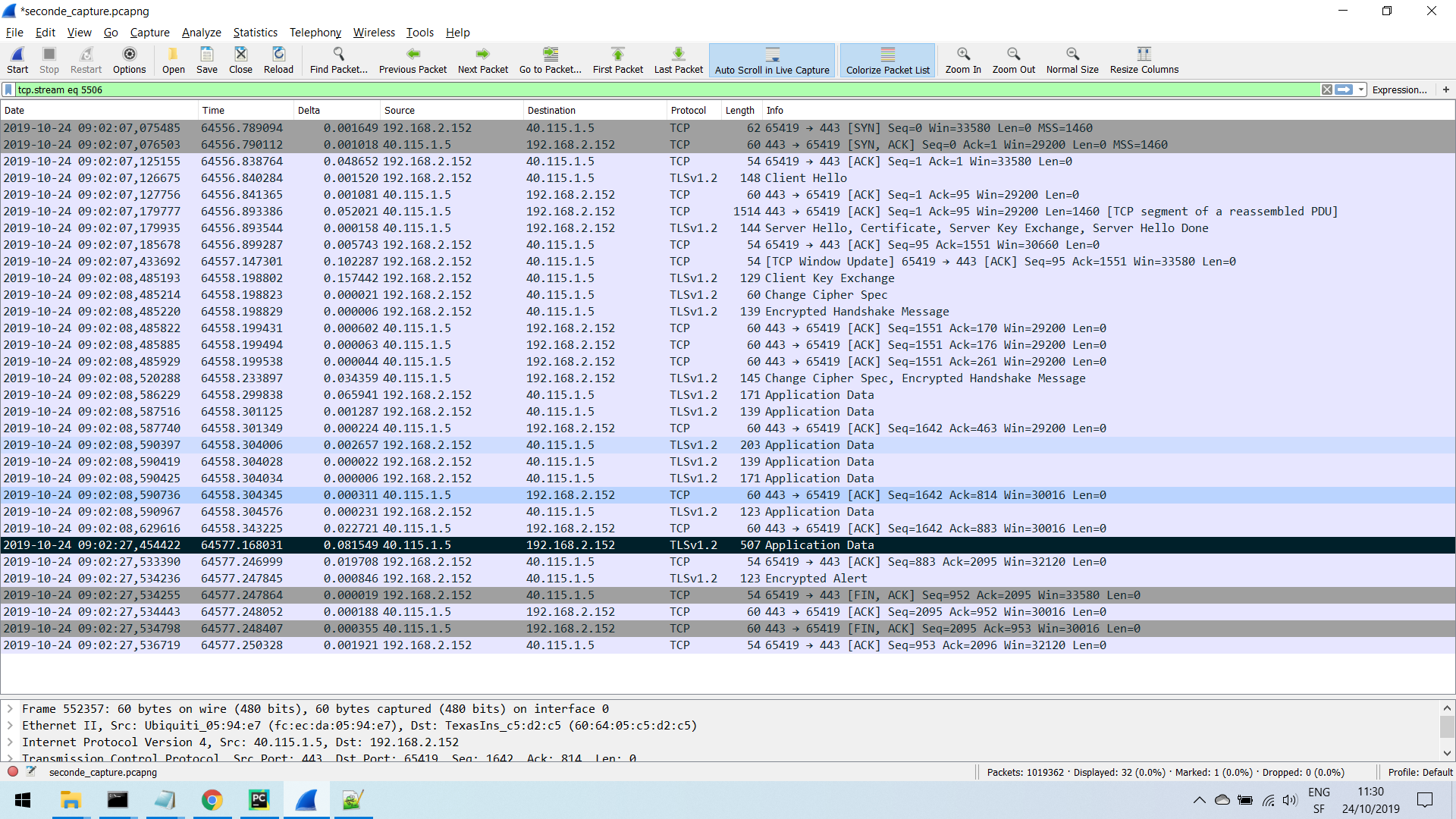

我们现场有数千个配备 cc3200的设备。 它在一秒内完成的典型 http 请求方面运行良好、但在少数客户中、有时 http 请求会超时或花费很长(20至30秒)来实现几个字节的有效负载。
我们的以下内容:
cc3200使用 tls1.2通过客户 wifi 连接到我们的 azure 托管服务器、并使用通常为100字节的有效负载执行 https 请求。
我已经进行了一些 Wireshark 监听、捕获了这种巨大的延迟、但不知道导致这种延迟的原因是什么。
此捕捉显示了一个简单的 Get 操作、其响应为42字节有效载荷。 18秒延迟帧标记为黑色。
您是否有任何经验或可能的想法来解决此类延迟时间不足10秒的问题?
我很乐意接受任何想法;)

    您从监听器中捕获的日志是否? 您是否在任何时候看到 CC3200的重新传输?
    一些客户过去注意到的一点是、来自远程服务器到 CC3200的 TCP 数据包由于 AP 未正确将数据包转发回 CC3200而在 AP 处延迟。 您是否能够监视出站 WAN 端口并检查数据是否已成功从 WAN 到达而不会延迟? 如果数据包似乎准时到达 AP、但未路由到 CC3200、则在该时间段内监听器记录将有助于全面诊断此问题。

    不会通过 SSH 从 AP 获取日志、但不会显示管理数据包。 我将尝试管理空气嗅探。
    有什么关于如何在 Windows 上执行它的建议? (例如,哪个程序/网卡)
    我假设 AP 仅在发送数据包时才记录数据包(但不确定是否是100%)、我将在 WAN 侧执行另一项测量、以了解延迟是来自无线还是 WAN 侧。

    我使用 Omnipeek 作为我的空气捕获软件、但还有许多其他选项使用 Wireshark 或其他免费工具来执行空气嗅探。
    由于您使用 SSH 从 AP 捕获数据、因此检查 WAN 端口并查看是否存在延迟将非常有用。 如果 WAN 端没有延迟、那么查看空气监听器将非常重要、因为最有可能存在一些低级802.11交互、导致 AP 将数据包延迟回 CC3200。
    此外、您是否碰巧知道您遇到问题的接入点型号?

    我们发现了一些可能表明我们的服务器导致这些随机延迟的东西、因此问题可能出在其他地方。 当我有更多信息时、我会使该线程保持更新。
    AP 是 Unifi AP-AC-Pro。
