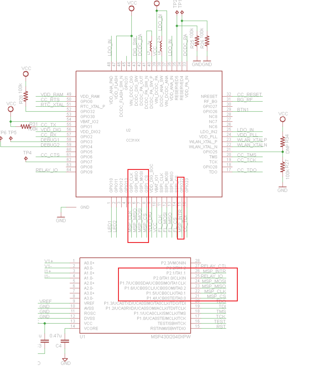

大家好、
我正在使用   CC3200 和 MSP40I2024 MCU 研究 TI 参考设计 www.ti.com/.../TIDC-SMARTPLUG-WIFI。
我已 根据 TI 智能插头参考设计使用 SPI 线连接 CC3200LAUNCHXL 和 MSP430I2040 EVB、如下所示:
CC3200 LAUNCHXL                                      MSP430I2040 EVB
SPI_CLK GPIO5                                            CLK  GPIO22
SPI MISO GPIO6                                           MISO  GPIO23
SPI MOSI GPIO7                                           MOSI  GPIO24
SPI CS   GPIO8                                           CS     GPIO21
INTR      GPIO15                                          INTR  GPIO26
   MSP430i2040_Source 代码包含"emeter-ng"和"emeter-toolkit"源代码
  其中 emeter-toolkit 是库、emeter-ng 是应用程序项目。
  怀疑:
 1.应在 MSP430I2040 EVB 上为 SmartPlug 加载哪个固件
 2.只有5个引脚足以连接 CC3200 LAUNCHXL 和 MSP430I2040 EVB、或者我是否需要更改任何其他连接。
 您能否帮助解释在两个 EVB 中运行完整 SmartPlug 源代码的步骤。

    您好 Afkar、
    您需要将应用加载到 MSP430。 在编译期间、您的项目应将库链接到它。 通常可以在应用程序项目 Properties->ARM Linker->File Search Path 中检查此项。
    2.这看起来与所有必要的连接一样。
    Sarah

    您好 Afkar、
    在 CC3200和 MSP430的每个源文件夹中、都有一个 IAR 项目(.ewp 文件结束)。 您可以在 IAR 中打开这些项目(IAR for ARM 中的 CC3200、以及 IAR for MSP430中的 MSP430)以重建可执行文件。
    CC3200可执行文件是 CC3200_Source\SmartPlug_Gen0_1.32_1.33\ewarm\Release\EXE 中的.bin。 MSP430i2040可执行文件是 MSP430i2040_Source\i2040_Source\AFEmet度 量\emeter-ng\Debug\EXE 中的.d43文件。 本 TI 设计指南中提供了一个如何将固件下载到 MSP430器件的示例:www.ti.com/.../tidu867.pdf。  有关如何下载到 MSP430i2040的更多问题、请在 MSP430论坛上发帖。
