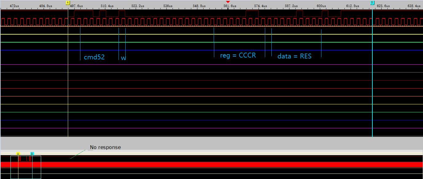

我在 Linux 3.10上使用 WL1835Mod 来实现 WIFI 功能、目前当 SDIO 初始化时、SDIO_RESET 返回-110。 我在 SDIO 总线上捕获到了模块中的波形、如下所示、从主机发送的命令似乎是正确的、而模块没有给出任何响应。 在硬件上,电源与数据表相匹配,32KHz 时钟正在运行, 为运行模式设置引导设置,并且在主机初始化 SDIO 之前,我还在 WL_EN 上触发了一个高-低-高序列。  那么、我还错过了什么呢? 请提供任何提示。

    错误-110通常与 SDIO 信号完整性问题有关。 您是否曾尝试将 SDIO 时钟限制为低频(从1MHz 开始、看看它是否发生了变化?
    此外、您是否遵循有关 SDIO 总线电平转换的指南行:
    我建议您使用示波器探测线路、并查看信号是否清晰。

    您好、Eyal、
    感谢您的回复、是的、我遵循了电平位移指南并使用了相同的位移 IC。
    根据问题中所附的波形、频率小于1MHz、测量点位于 WL1835mod 和电平转换器之间。
    (抱歉、我忘记标记这些行:它们是 cmd、clk、d0、d1、d2、 D3分别从上向下。)
    B.R.

    我在3.10内核主线中使用驱动程序、而不是 TI 的官方版本、我的处理器是 i.MX25。但是、我认为这个问题与驱动程序或 DTS 无关、因为我在模块输入引脚上测量了正确的 SDIO 命令、 问题是、模块未响应正确的 SDIO 命令(如果我对波形的分析没有错)、但主机无法发送正确的命令。

    我们没有将除 SDIO 总线+ WL_IRQ 之外的任何其他信号拉至主机、因此正如我在前面所说的、这个问题与驱动程序无关、因为在模块输入上已经观察到正确的 SDIO 命令、但没有来自模块的响应。 我想知道现在是否可以通过在 WL_EN 上触发一个 HIGH -> LOW -> HIGH 序列来重置模块? 我们系统中的加电顺序可能与数据表不同、因此我希望后续复位能够让模块正常工作。

    当主机探测 SDIO 总线时、WLAN_ENABLE 可能为低电平、因此在关断时不会做出响应。
    请按照中描述的方式仔细执行加电序列:
    请注意图1以了解正确的顺序、否则它将不起作用。
    BR、
    Eyal
    否、WL_EN 在探测时为高电平、首先、我将其设置为低电平并在模块输入上测量它、然后将其设置为高电平并再次测量它、最后通过"insmod SDHC...ko"来探测 SDIO
