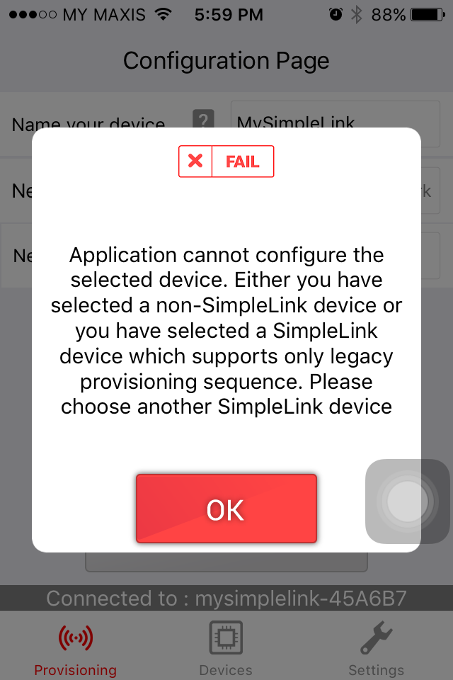

  我正在观看 。 但是、我在下面看到了该误差。 为什么是这样?

    尊敬的 Markel:
    您是否已将开箱即用应用程序更新为 SDK 中的最新版本?

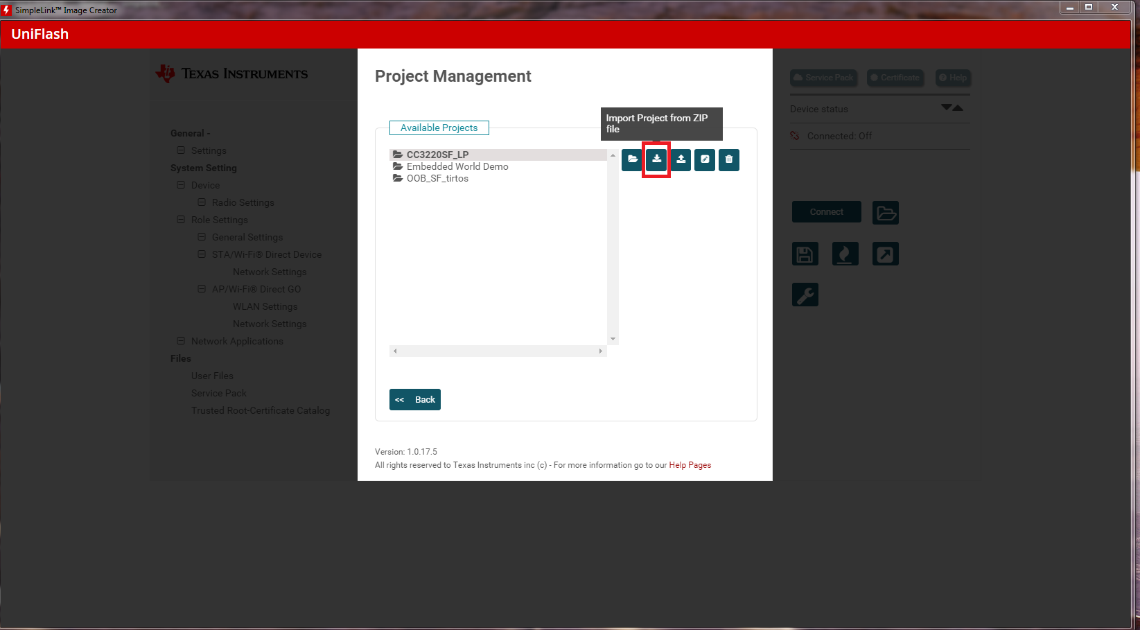

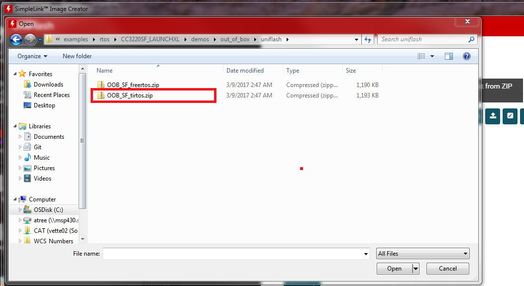

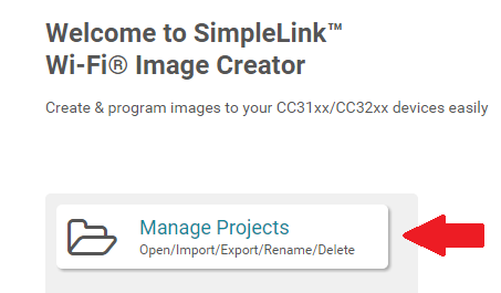

    如果没有、请使用 UniFlash 导入开箱即用的 UniFlash zip 文件并更新您的电路板、以确保所有必要的文件都已加载到器件中。 在用于 CC3120/CC3220的 UniFlash 中、使用管理项目
    选择导入 Zip
    并导航到开箱即用的 uniflash 文件夹、然后选择其中一个 zip 文件。 这将包含重新刷写开箱即用应用程序所需的所有文件。

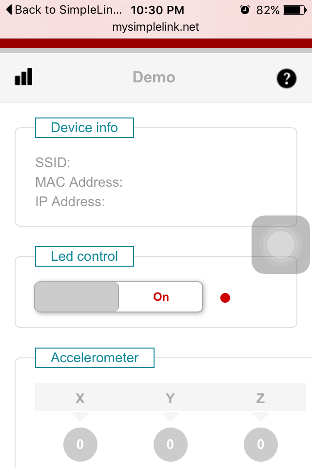

      那是可行的。 但是、在 Iphonet4s 打开 mysimplelink.net 后、演示将无法正常工作。 LED 不会亮起或熄灭。 红色 LED 确实会持续闪烁。 如果我移动 Launchpad、也没有加速计数据。 请参阅下面的 Iphon4s 屏幕截图。
    -克尔
    尊敬的 Markel:
    如果 LED 大约每2秒闪烁一次、这意味着您处于配置模式。 器件能够在 AP 模式下启动、同时等待配置以同时支持 AP/SmartConfig 配置、但在配置运行时、所有未配置事件都将被应用 MCU 阻止。 这就是您可以看到网页但设备没有响应的原因。
    要停止配置过程并仅在 AP 模式下运行示例、请按 SW2。
    本·M
