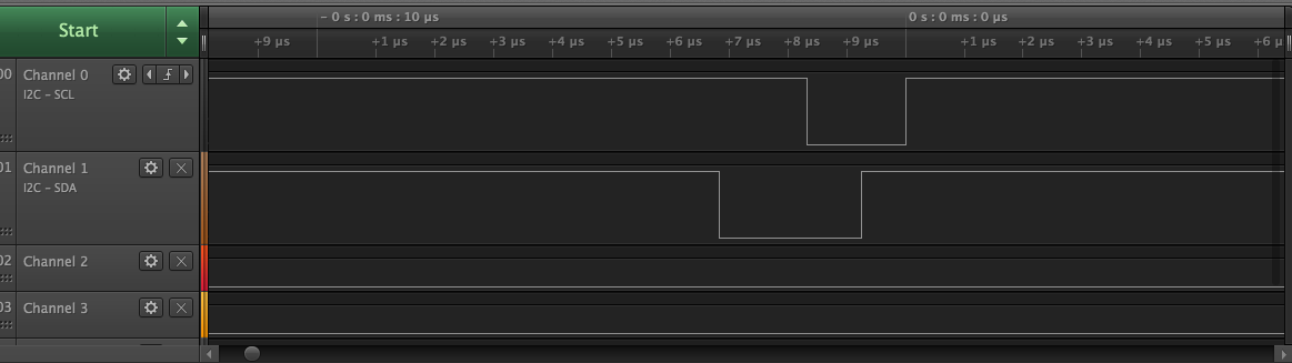

尽管我努力并研究了 CC3200MOD 模块的问题、但通过 I2C 通信仍然存在问题。 I2C 驱动器卡在 i2c_if.c 源文件的第115-118行(代码如下所示)。
while ((map_I2CMasterIntStatusEx (I2C_base、false)
&(I2C_INT_MASTER | I2C_MRI_CLKTOUT)= 0)
I2C 外设一直在等待主中断、但从未发生过。

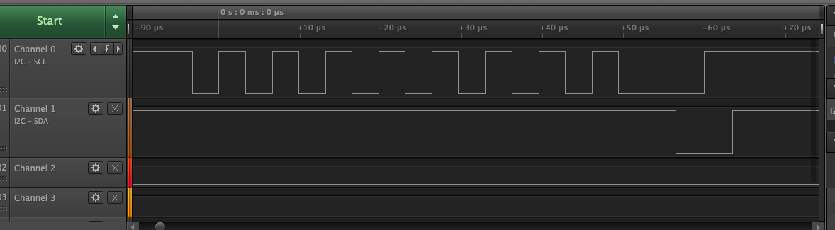

根据之前论坛帖子(此处链接)的回复(实际上从未正式解决)、我尝试使用 1.1.0 SDK 发行说明 (从第41页开始)中提供的建议来模拟 I2C 以消除问题。 下面显示了手动生成的 I2C 仿真的波形、该波形用于尝试解决卡住的问题。
在模拟 I2C 后、我仍然从 I2C 外设获得相同的波形、并且我永远不会通过 I2CTransact 函数调用中列出的上面的环路。 该波形如下所示:
此外、我加载了在首次将定制板上的 I2C 线路连接到 CC3200MOD LaunchPad 上的 I2C 线路后运行的相同 I2C 演示 sketch。 当我在 LaunchPad 上加载 sketch 时、sketch 工作正常。 我能够成功地通过 I2C 读取和写入电路板上的传感器。 然后、我重新尝试了定制板上的相同 sketch、再次强调、它卡在相同的位置。 我必须对 sketch 进行的唯一更改是 pinmux 配置。
在我的定制板上、SCL 引脚与模式 PIN_MODE_5复用为 PIN_05。 SDA 引脚与 LP 上的相同、通过模式 PIN_MODE_1复用为 PIN_02。

    您好、Jonathan、
    您说过 I2C 代码可在 CC3200MOD LaunchPad 上运行、因此这可能是引脚复用或硬件问题。 需要检查的几件事:
    配置引脚时、您还必须从其默认值中将其"取消多路复用"。 尝试将所有未使用的引脚设置为模式0、这样我们就知道 I2C 线路上没有干扰。 您可以使用 dev.ti.com 上的 PinMuxTool 轻松实现此目的。
    2.查看 CC3200MOD LaunchPad 原理图并查找与定制板不同的任何上拉电阻器等: www.ti.com/.../tidrc48.pdf
    Sarah
