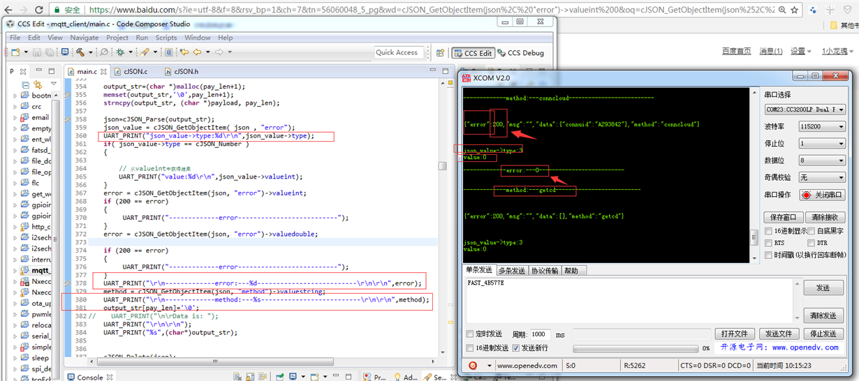

 当我将数据编码为 json 时、  无论我在收到后输入 tto "cJSON_CreateNumber"的值是什么
 从服务器,它始终 为零。 它可以与 AVR MCU 配合使用。
  我不知道 如何纠正这种情况,一些建议会有帮助。

     使用 Cjson 解析 json 值或封装 json 时,它可以与 AVR MCU、
     但是、在我移植到 CC3200 MQTT 客户端后、只要您是如何初始化温度值"error"、它就始终显示为零;
     MQTT 客户端 json 值是否存在问题。但它在模型中与"stirng:string"之类的模型配合工作正常
    为"string:int"、它将始终为零;
     我不知道如何纠正此问题、有些建议会有所帮助。

    您好,Made4Engineering:
    我跳转到"cJSON_CreateNumber"并使用 UART 打印到输入值
    看看发生了什么。 函数中的函数只执行打印操作
    输入值“num”,它始终为零。
    在函数中,我们可以看到它需要双精度值,我输入一个 int 值,但是
    我不知道为什么 ti 会变为零。
    下面的项目中有实际代码。
    代码1:
    root = cJSON_CreateObject();
    cJSON_AddStringToObject (root、"method"、"conncloud");
    //cJSON_AddStringToObject (root、"DNO"、"ACCF23B488A2");
    //cJSON_AddNumberToObject (root、"DNO"、2);
    cJSON_AddItemToObject (root、"DNO"、cJSON_CreateNumber (2));
    代码2:
    cJSON * cJSON_CreateNumber (double num)
    cJSON *项=cJSON_New_item();
    报告("---- kkkkkkkkkkkkkkkkkkkkkkkkkk--- :%f----- \r\n"、num); ///-------- num 始终为零----
    long k=300;
    报告("---- kkkkkkkkkkkkkkkkkkkkkkkkkk--- :%f----- \r\n",k);
    if (项目)
    item->type=cJSON_number;
    //uart_print ("------- :%s--- \r\n",OUT");
    item->valuedouble=num;
    item->valueint=(int)num;
    退货商品;
    您对此问题有什么看法吗?
