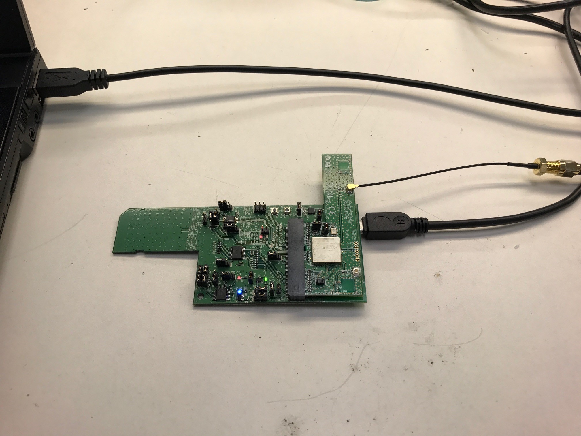

我担心的几个问题,如果你能对此作出回应,那将是很好的。
1. RTTT 文档中提到的 ESG 是什么?
2、我已经测试了运行条件下30dBm 的 Tx 输出功率、请参见图片。 我在20MHz 带宽下仅获得-22dBm 输出、这是此设置的预期值吗? 有什么参考资料可供我查看?
3.我这样做是为了验证 FCC 条例。 如果可以、请提供一些建议。
非常感谢、
Joe

    Joe、您好!
    请参阅以下我的回答:
    当您将器件设置为在 RX 模式下运行时、您需要一个源才能成为发送器。 这也是 ESG 所指的内容。 它不需要特别需要是 ESG、而是可以生成您感兴趣的调制的产品。 因此、您将使用 U.FL 连接器连接至 ESG、并通过 USB 电缆将 WL18xx 器件连接至运行 RTTT 的 PC。 ESG 将是您的发送器、然后您可以使用 RTTT 工具上的"RX"选项卡来查看 WL18xx 接收的内容。
    虽然总输出功率设置为30dBm、但无线电无法实现这一点。 最大输出功率约为16-18dBm。 您如何执行测量? 您应该将一个频谱分析仪连接到 WL18xx 电路板的射频输出端口。 然后、您可以在 TX 模式下运行 RTTT、然后 SA 将向您显示信号。 请注意、您需要使用 SA 上的最大保持来查看信号、否则您将无法获得良好的测量结果。 如果您使用的是功率计、则需要考虑测量中的占空比、因为它不会是连续传输的信号、即使在连续模式下也不是100%。
    我们的 FCC 测试报告位于 :http://processors.wiki.ti.com/index.php/WL18xxMOD_Certification_Reports。 这是一个很好的参考、用于了解测量是如何完成的。
    如果您有任何疑问、请告诉我。
