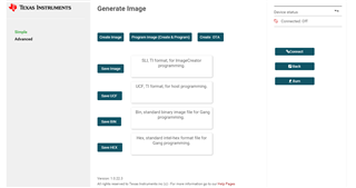

我一直在使用 CCS 编译配置 MCS-78+Image 将 atCommand 应用程序加载到 Uniflash deve 配置 CC3235SF (引导加载程序)中、并使用 CCS 创建的.sli 文件。
我最近发现需要从 MCU+Image 配置更改为调试、因为 MCU+Image 需要访问 LaunchPad COM 端口。 遗憾的是、这会导致编译不创建.sli 文件。  显然、我现在需要使用 UniFlash 器件配置 LAUNCHXL-CC3235SF。  这将启动 Image Creator、然后我需要在其中重新输入我的配置。
CC3235SF (引导加载程序)与 LAUNCHXL-CC3235SF 之间的关系是什么?  为什么一个文件使用 ImageCreator 和.bin 文件、另一个文件使用其他文件并需要.sli 文件。  我正在尝试了解每种方法的用法。

    好的、在仔细阅读 https://software-dl.ti.com/ecs/SIMPLELINK_CC32XX_SDK/6_10_00_05/exports/docs/simplelink_mcu_sdk/sysconfig_imagecreator.html 之后。 它看起来.sli 是 SysConfig 和 MCU 可执行文件的组合映像。  当您使用 CCU+Image 配置时、CCS 将创建此文件。  如果 image.syscfg 中的映像模式正在调试、即使您告诉 LaunchPad 使用默认 MAC 地址、SysConfig 工具也会向 LaunchPad 查询 MAC 地址。
    如果在生产中、它不会查询 LaunchPad。  但在这两种情况下、它都会生成一个 SLI 文件。
    仍然有一个问题、如何从 SLI 文件的生产版本获取可进行 Gang 编程的十六进制文件?
    嘿 Wayne、也可以从 Uniflash 创建一个十六进制文件。 在 "simple"页面上载 MCU img (CCS 中的 bin)和 Service Pack 文件名后、点击 Burn、Create Image 和 Save Hex。
    下的每个 SDK 都包含该服务包 /tools/cc32xx_tools/servicepack-cc3x35/sp_xxxxx.bin

    好的、我仔细阅读这些内容。  我遇到的困惑是、如果在 UniFlash 中选择器件 CC3235SF (bootloader)、它会出现如下对话框:
    如果我选择 LAUNCHXL-CC3235SF、我将获得 ImageCreator:
    前一种情况完全不必进入保存十六进制按钮。  我确实发现、使用 CCS12中的 MCU+Image 配置、它确实为我运行 imageCreator、并且有一个/at_commands_CC3235SF_LAUNCHXL_tirtos_ccs/mcu+Image/syscfg/sl_image/Output/Programming.hex 文件可能包含相同的内容。  只需尝试找出这里的所有可能途径、以便我可以为我们的团队生成文档。
    您好、Wayne、
    我可以理解这种混淆。 请选择 LAUNCHXL-CC3235SF、然后在您共享的第二个映像的左下方创建一个新项目。 然后、您可以在右侧找到"刻录"。
