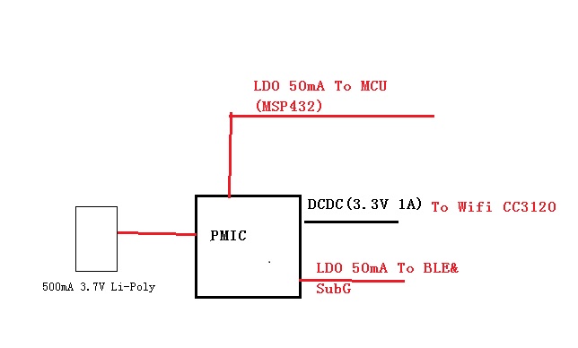

 我的新项目是可穿戴医疗设备。 它需要 WIFI (cc3120)模块和 BLE&SubG (cc1350)以及 MCU (MSP432)系统电源为 锂聚合物电池(500mAh、3.7V)。 它支持 USB 或适配器充电。
1、对于 wifi (cc3120)功率预算:对于3.3V、为450mA。 PA DCDC:1A;
2、对于 BLE&SubG (cc1350)功率预算:对于3.3V、为40mA。
3、对于 MCU (MSP432)功率预算:对于3.3V、为30mA。
原理图假设如下:
问题:(要求:低 IQ、小尺寸和高效率)
哪个 PMIC?
还是其他一些建议?
Andy

    TPS65721非常接近、它们是否可以将两个 LDO 合并到一个3.3V 电压轨中? 考虑到电池为500mA @ 3.7V、且450mA 仅为峰值校准电流、1A @ 3.3V 似乎过大。

    您好 Richard、
    它们是否可以将两个 LDO 合并到一个3.3V 电源轨中?  可以、如果可以的话。
    锂聚合物电池的容量为500mAh (3.7V)。
    TPS65721最大电流为400mA。 对于 CC3120、 电源大约为400mA (3.3V)、对吧?
    cc3120规范(SWAS034)、第6.2.21章(设计注意事项)
    •功率预算:CC3120R 器件在3.3V 时可消耗高达450mA 的电流、在2.1V 时可消耗670mA 的电流、在700时可消耗高达450mA 的电流
    mA、用于1.85V、用于校准周期内的24ms。
    •确保电源设计为能够提供该电流、而不会出现任何问题。 完成
    校准(TX 和 RX)可在24ms 的时间内从电池获取高达17mJ 的能量。
    •CC3120R 器件包含许多高电流输入引脚。 确保馈入这些引脚的迹线为
    能够处理以下电流:
    –PA DCDC 输入(引脚39)最大1A???????
    –ANA DCDC 输入(引脚37)最大600mA
    –DIG 直流/直流输入(引脚44)最大电流为500mA
    –PA DCDC 开关节点(引脚40和引脚41)最大1A???
    –PA DCDC 输出节点(引脚42)、最大1A
    –ANA DCDC 开关节点(引脚38)最大电流为600mA
    –DIG 直流/直流开关节点(引脚43)、最大电流为500mA
    –PA 电源(引脚33)最大500mA
    如何了解 TPS65217?

    TPS65217可支持此功能、但是这些器件具有预定义的引导设置、并且 PowerPath 可为主输出电源轨提供电池或充电器。 这意味着始终开启的 MCU 在连接后会暴露在充电器的电压下。
    如果 TPS65217A 能够接受这些条件和多余的稳压器、它们可以在这个应用中工作。
