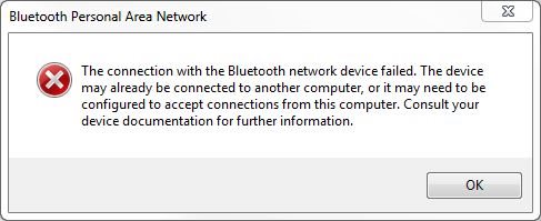

我们在使用 TI Linux SDK 和 Linux 4.4.419版通过蓝牙实施 PAN 服务时遇到问题。 (我们的架构使用 ARM AM335x)

然后、我们尝试将 PANU 服务添加到蓝牙
sdptool -i hci0添加 PANU
PAND --Listen --role PANU -n &
然后、我们尝试连接到蓝牙设备
我们从 PC 收到以下消息:
这是器件命令行中显示的消息:
bluetoothd[216]:plugins/mgmttops.c:mgmt_event()条件1.
bluetoothd[216]:plugins/mgmttops.c:mgmt_event()从管理套接字接收35个字节
bluetoothd[216]:plugins/mgmttops.c:mgmt_device_connected () hci0 device 00:19:0E:17:24:A1 connected eir_len 16
bluetoothd[216]:src/adapter.c:adapter_get_device () 00:19:0E:17:24:A1
bluetoothd[216]:network/server.c:confirm_event() BNEP:从00:19:0E:17:24:A1传入连接
bluetoothd[216]:plugins/mgmttops.c:mgmt_event()从管理套接字接收到14个字节
bluetoothd[216]:plugins/mgmttops.c:mgmt_device_disconnected () hci0器件00:19:0E:17:24:A1已断开连接
bluetoothd[216]:src/event.c:BTD_EVENT_disconn_COMPLETE ()
bluetoothd[216]:src/adapter.c:adapter_remove_connection()
有什么想法可以做什么? 是否有人知道如何使用 TI 的 Linux SDK、BlueZ 和 PAND 在 Linux 中实现 PAN?
