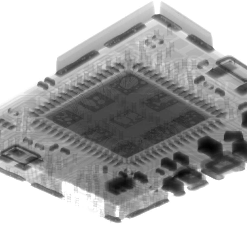

尊敬的 TI 支持团队:
关于 CC3100MODR11MAMOBT 器件、中心接地焊盘上可接受的焊锡空洞级别是多少?
我已附上从焊接到另一 PCB 的器件和从 TI 提供的卷带中新鲜出炉的 X 射线照片。
我相信 TI 焊接工艺中的焊料空洞会影响我们的焊接工艺也请参阅附加的 X 射线图像在焊接到 PCB 上之后的图片。
Ronald Dean
Ronald.dean@qualitel.come2e.ti.com/.../TI-part-CC3100MODR11MAMOBT-voiding-when-soldered-on-the-PCB.zipe2e.ti.com/.../TI-part-CC3100MODR11MAMOBT-voiding-when-soldered-on-the-PCB.zip
    X 射线中显示的空隙位于客户的 PCB 和模块 PCB 之间 、而不是连接到模块 PCB 的 QFN 焊点。
    链接的数据表的第7节详细介绍了焊接过程。 您是否遵循了这些指南?
    http://www.ti.com/lit/ds/symlink/cc3200mod.pdf

    在完成任何 PCB 构建过程之前、文章中显示的 X 射线图片是 TI 部件的内部。
    那么、真正的问题是 TI 对于 其器件流程的无效验收标准是什么?

    与质量团队的同事交谈。 焊锡空洞应小于30%。
    查尔斯·奥
    您好、Charles、
    您是否说自己的器件未满足您自己的检查标准、因为文章中的图像是您自己的焊接工艺。 换句话说、您在这里看到的是部件如何交付给终端客户、即电子制造服务公司的直接图像。 我们不是在问您希望我们如何焊接它。 我们询问 TI 对于 CC3100MOD 内 QFN 的接地焊盘的检验标准是什么?
