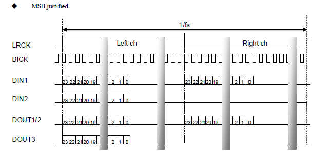

我的客户将 WL1831 用于汽车电话。 它们需要使用24位编解码器数据大小来进行音频处理, 但   当使用 VS 命令( HCI_VS_Write_CODEC 配置(0xFD06)和  HCI_VS_Write_CODEC 配置增强型(0xFD07))将数据大小配置为24位时,语音噪声非常严重。  配置数据大小为16位时、语音正常。
需要您的支持  来解决问题,非常感谢。
编解码器使用24位 AK7756。

    您似乎正在将控制器的编解码器配置为从器件配置、对吧? 配置的 FSYNC 占空比似乎为50%。 因此、您可能需要将编解码器配置中的 CH2数据偏移更正为0x21。
    请按如下方式尝试-
    SEND_HCI_VS_Write_CODEC 配置0xFD06、0x0200、0x01、0x00001f40、0x0000、 0x01、0x01、0x00、0x0018、0x0001、 0x01、0x0018、0x0001、0x00、0x00、 0x0018、0x0021、0x00、0x0018、0x0021、 0x01、0x00
    您好、hari、
    谢谢! custormer 尝试您 提供的配置代码、但问题仍然相同。
    配置设置从机模式、FSYNC 占空比为50%、不使用 CH2。
    您好、我们可以获得您的反馈吗? 此问题长期悬而未决、需要您的专业技术支持。 24位是否不支持 WL1831? 谢谢!
    您的编解码器配置未清除-请确认以下内容-
    a)您仅使用一个通道(单声道),即仅使用 CH1,不使用 CH2。
    b)由于您似乎出于任何特定原因使用语音、您想使用24位字长? IMO、16位字长就足够了。 您确定编解码器配置为24位吗? 简单地说、看一下 AFE7756规格、它似乎支持16位线性串行音频 I/F、即使内部 DSP 使用24位字大小。
    您好、Hari Nagalla、
     a) 使用 CH1、不使用 CH2。
    b) 客户 希望使用24位字长。我  确定编解码器配置为24位。以下 AK7756配置。
