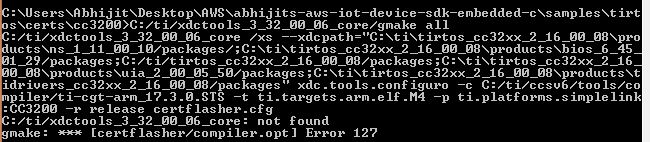

我正在研究 来自"aws-ioto-device-sdk-embedded"存储库的示例"subscribe _spublish_sample"。 我使用"READMECC3200.MD"作为参考文件。
 我正在尝试在命令提示符下构建'cobilasher.c'、而在构建命令提示符时显示以下错误:
我在"products.mak " 文件中声明了所有必需的路径。
我尝试纠正了该问题、但它反复显示了相同的错误。
请提供指导。
谢谢你。

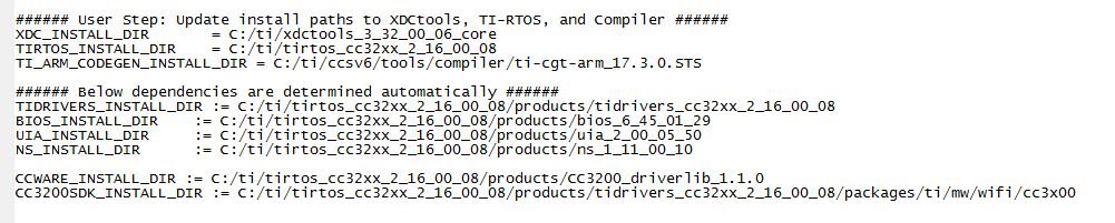

    尊敬的 Abhijit:
    XDC_INSTALL_DIR 看起来不正确。 尝试使用您现有的 XDC 工具文件夹(在 c:\ti\xdctools_xxxxxx 下)更新此文件。
    BR、
    Kobi
    尊敬的 Abhijit:
    我假设您正在尝试构建 AWS 库
    1) 1)您只需要 更改 以下路径
    ###### 用户步骤:更新 XDCtools、TI-RTOS 和 Compiler ######的安装路径
    XDC_INSTALL_DIR      = C:/ti/xdctools_3_32_00_06_core
    TIRTOS_INSTALL_DIR   = C:/ti/tirtos_cc32xx_2_16_01_14
    TI_ARM_CodeGen_INSTALL_DIR = C:/ti/ccsv6/tools/compiler/ti-cgt-arm_5.2.5
    尝试在上述步骤中正确输入您的机器上的 XDC 工具路径
    请注意、您不需要修改以下 路径、将 其保留原样。
    ###### 下面的依赖项会自动确定######
    TIDRIVERS_INSTALL_DIR:=$(通配符$(TIRTOS_INSTALL_DIR)/products/tidrivers_)
    BIOS_INSTALL_DIR   :=$(通配符$(TIRTOS_INSTALL_DIR)/products/bios_)
    UIA_INSTALL_DIR    :=$(通配符$(TIRTOS_INSTALL_DIR)/products/uia_)
    ns_install_DIR     :=$(通配符$(TIRTOS_INSTALL_DIR)/products/ns_)
    CCWARE_INSTALL_DIR:=$(通配符$(TIRTOS_INSTALL_DIR)/products/CC3200_driverlib)
    CC3200SDK_INSTALL_DIR:=$(TIDRIVERS_INSTALL_DIR)/packages/ti/mw/wifi/cc3x00

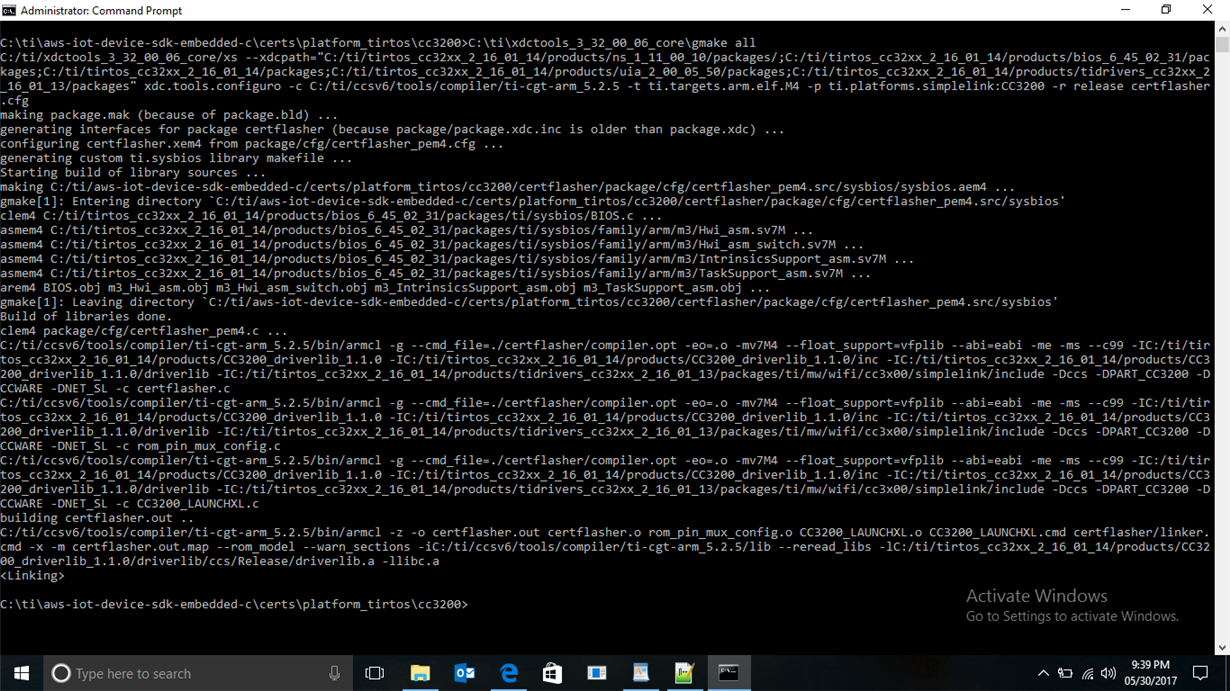

    1) 1)您是否向  系统环境变量路径添加了 GNU tool/gmake 实用程序。 建议将 gmake 工具安装在您的机器上并添加到环境路径中。 否则、XDCtools 包含 gmake、可以通过将 XDCtools 的安装位置添加到环境路径来使用它。
    2) 2)您是否正确安装了 AWS 命令行界面? 并按照 SDK 的'README'文件中说明的每个步骤进行操作。
    3) 3)不运行用户命令提示符、而是尝试 从管理员的命令提示符中输入相同的命令、您应该得到 类似这样的响应。 您应该能够在文件夹中获取 certflasher.out 文件。
