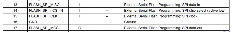

CC32xx 团队、
对于 CC3220MODSF、可使用什么端口对串行闪存进行编程?
根据数据表 SWRS206A 第62页第6.5.1节、我预期 UART0。  但令人困惑的是、第12页上有描述为"外部闪存编程..."的 SPI 引脚。  SPI 闪存实际上是从这些引脚挂起的吗?
David
    尊敬的 David:
    是的、你是对的。 使用 UART0 (在模块引脚46/47 (器件引脚55/57)上)通过 Uniflash 进行编程是正常的。
    SPI 闪存引脚实际上是连接在 CC3x2x 和 SFLASH 之间的引脚、并从外部引出、以便可以选择使用外部 SPI 闪存编程器工具对 SFLASH 进行编程、而不仅仅是从 CC3x2x 进行编程。
    希望这有所帮助、
