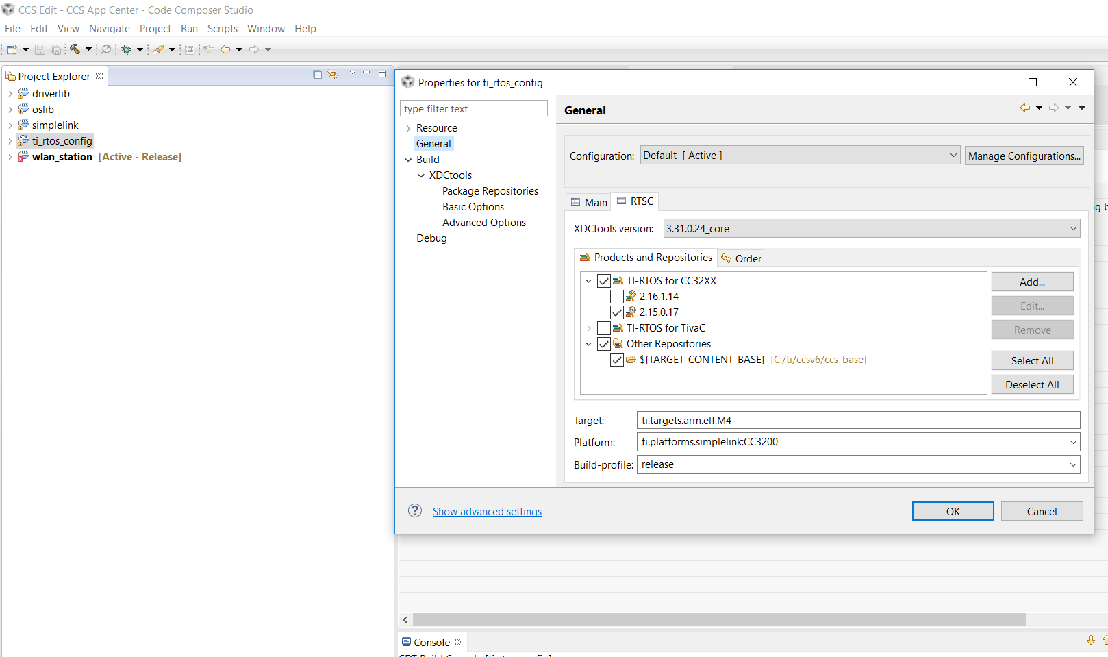

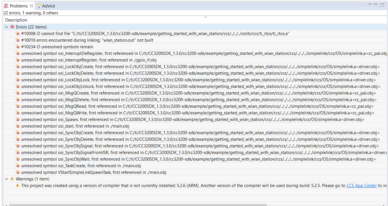

我正在使用 CCS 6.1.1.00022。我正在尝试从 CC3200SDK_1.3.0 (即 WLAN_STATION)构建示例、导入项目并构建它。 出现以下错误
ti_rtos_config 的属性设置

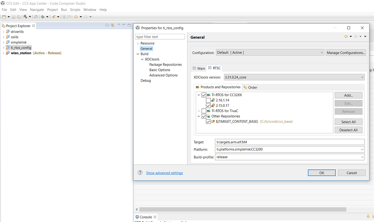

    Rohit、您好!
    看起来 oslib 项目尚未针对 ti_rtos 配置构建。 您能否尝试编译 oslib 项目、确保您首先配置 ti_rtos 配置。
    这是在'Project->BuildConfigurations->SetActive->ti_rtos'下设置的。
    希望随后您将看到创建的 ti_rtos.a 库、随后您应该能够构建 wlan_station 示例。
    希望这有所帮助、
    ~Roger

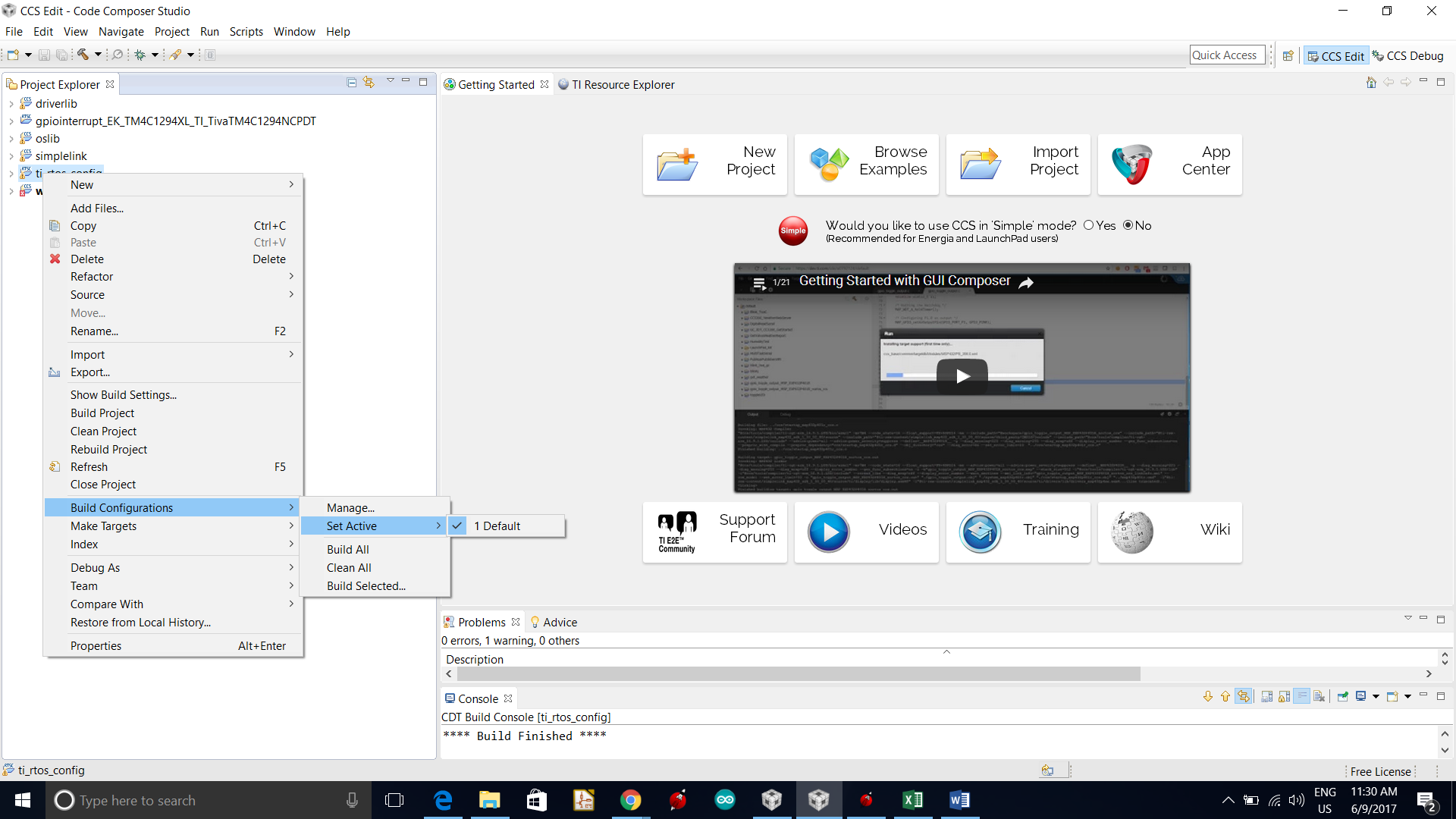

    您好 Roger,
    感谢您的回复!
    如上面的菜单所示,为了设置配置,我尝试设置但无法设置为 SetActive->ti_rtos。 它仅显示 默认值,我已附加图片。它们是否有任何问题或缺失?
    Rohit
    您好、Rohit、
    很抱歉我不清楚。  请在'oslib'项目上执行此操作。
    ~Roger
    感谢 Roger 现在的工作 :)

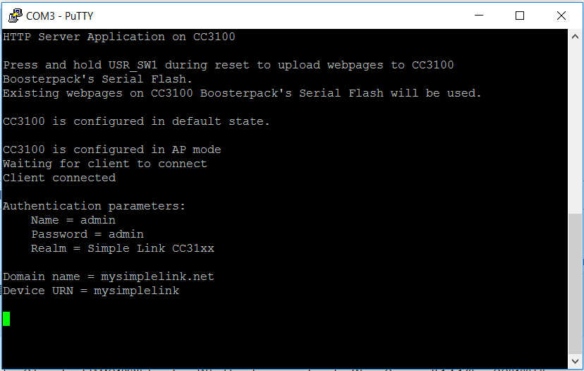

    我将使用 CC3100 BoosterPack 开始使用 TM4C129xl。 我在 TivaWare _C_series_2.1.4.178中找到了一个示例、即 CC3100 http 服务器、在调试代码后、当我 连接到电话时、我会显示 我在下面附加的图片中所示的一些参数
    当我使用域名 mysimplelink.net 时,它不起作用,如自述文件中所述
        在标准浏览器上使用域名访问 Web 服务器,并在出现提示时输入授权详细信息。
     此外,它还提到 I/O 控制可通过网页``IO 控制演示' 实现
    能不能帮我...
