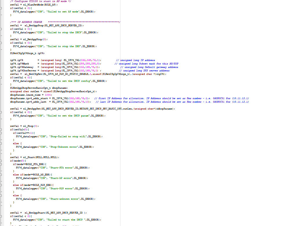

我正在使用 CC3100,它在 AP 模式下运行。
它配置为 UDP 服务器。
在  AP 模式下配置模块后、我发送 sl_NetAppStop (sl_NET_APP_MDNS_ID)命令。
但 DNS 仍处于活动状态。
如何停止 DNS 数据包流?
我面临很多问题、因为如果使用多个网络接口、CC3100中的 DNS 服务器优先于其他网络接口。
TI 团队您能为我提供 解决方案吗?
Likhitha

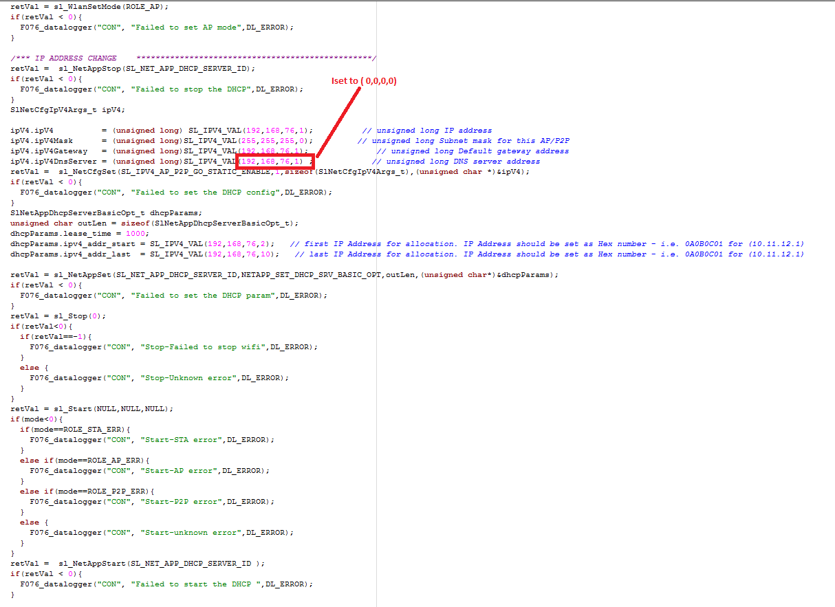

    您好、Jan、
    感谢您的回复。
    当我们将 DNS 设置为0.0.0.0时,sl_NetAppSet(SL_NET_APP_DHCP_SERVER_ID,NetApp_Set_DHCP_SRV_basic_op, outLen,(unsigned char*)&dhcpParams) API 将返回错误代码-6
    Likhitha
    您好、Likhitha、
    您能否提供代码的一部分、用于为 AP 模式设置静态 IP、设置 DHCP 池范围并重新启动 DHCP 服务器? 我可以检查是否全部正确。
    我认为这是一个更大的机会,这种方式将不起作用,但我们需要确保你正确地设置所有内容。
    也许您还可以将 DNS 服务器 IP 设置为该子网中的某些 IP,其中没有设备... 例如、AP 模式的 CC3100设置为192.168.2.1、网络掩码:255.255.255.0、网关:192.168.2.1、DNS 设置为192.168.2.200。
    1月

    您好、Jan、
    请参阅代码片段。
    Likhitha
    您好、Likhitha、
    您的代码看起来正常...
    请先尝试将 DNS 设置为192.168.76.200、然后再进行第二次测试、请尝试使用 sl_NetAppStop (8);
    1月

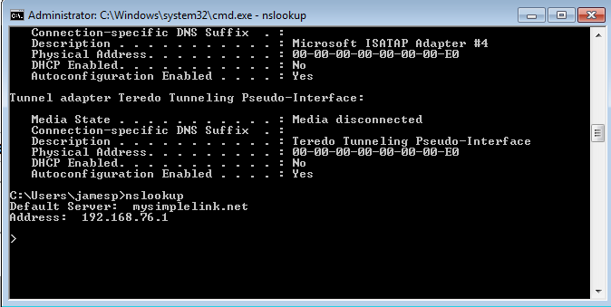

    你(们)好、Jan
    RET = sl_NetAppStop (8);
    令我惊讶的是、它不会返回任何错误代码。
    但 DNS 服务不会停止。
    Likhitha
    您好、Likhitha、
    评论这条线的原因似乎很简单... API 不起作用:(
    更新:只是为了确保您的测试不受 Windows 中 DNS 缓存的影响... 请重新启动系统。
    1月
    您好、Jan、
    DNS 未被禁用...
    我们项目的主要障碍…
    Likhitha
    您好、Likhitha、
    是否可以将 DNS IP 设置为192.168.76.200? 如果您可以使用此参数启动 DHCP 服务器,则 Windows 将使用 DNS IP 192.168.2.200,并且不会响应 DNS 请求。
