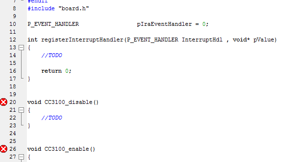

我将 CC3100与主机 CC2538搭配使用。 我遇到了将"cc3100-sdk\simplelink"文件包含到 CC2538 IAR 项目中的问题。
我已将 SDK 中的文件夹"simplelink"复制到我的项目文件夹中。 然后、我将这些文件包含在主机上的代码中:
#include "device.h"
#include "fs.h"
#include "netapp.h"
#include "netcfg.h"
#include "socket.h"
#include "trace.h"
#include "wlan.h"
#include "WLAN_Rx_FILTERs.h"
#include "user.h"
我还在 IAR 工作区中添加了所有文件:
我还将"simplelink"、"simplelink\include"、"simplelink\source"目录添加到了 IAR 项目的其他包含目录中。
我在 simpelink\source 中的每个".c"文件中都收到关于未定义标识符的多个错误(例如:OSI_OK、SpiHandle_t、。 )。 在"board.c"文件中、我得到了(函数没有原型)错误、尽管所有函数在"board.h"中都有原型(包含在同一文件中)。
有人可以帮我解决这个问题吗? 我出了什么问题? 这不是包含 CC3100文件的正确方法吗?
提前感谢
* James *

    您好、Kobi、
    感谢您的回答。 我按照说明操作并修改了"user.h"。 我的处理器没有操作系统、因此我删除了 sl_platform_multi_threaded 定义。 还有两个问题:
    1.我的大多数"board.c"函数中仍然存在(函数没有原型)错误、尽管它们在"board.h"中有原型。 对此有什么建议吗?
    2.在"user.h"中、我必须定义一个名为_slFd_t 的类型(在我未修改的文件中为 SpiHandle_t)。 我查看了这些示例、发现每个电路板的值不同(SpiHandle_t、SHort*、int)。 我如何知道应该为此定义什么值?
