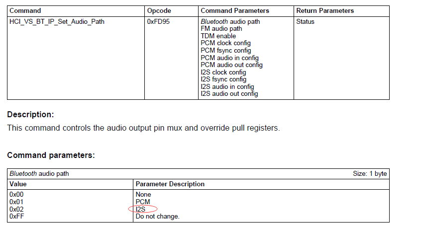

WL1831、免提蓝牙手机 ESCO 音频数据从 G11、H11、G9、G10引脚输出设置为 I2S 格式。
以下寄存器被置位、但是测试 G11和 H11没有信号输出。 WL1831需要设置什么寄存器、或者在哪里设置错误的 G11和 H11没有信号输出?
SEND_HCI_VS_BT_IP_SET_Audio_Path 0xFD95、0x02、0xff、0xff、0xff、0xff、 0xFF、0xff、0xff、0xff、0xff、 0xFF、0xff
WAIT_HCI_Command_Complete_VS_BT_IP_SET_Audio_Path_Event 5000、0x00、0xfd95、0x00
例如、当 PCM 为时钟和同步输出时、红圈设置0x01、但将0x02设置为 I2S 无信号输出。
SEND_HCI_VS_Write_CODEC 配置0xFD06、0x0200、0x00、0x00001f40、0x0000、 0x01、0x01、0x00、0x0010、0x0001、 0x01、0x0010、0x0001、0x00、0x00、 0x0010、0x0011、0x00、0x0010、0x0011、 0x01、0x00
WAIT_HCI_Command_Complete_VS_Write_Code_Config_Event 5000、0x00、0xfd06、0x00
SEND_HCI_VS_Write_CODEC 配置增强型0xFD07、0x00、0x0000、0x0000、0x00、 0x04、0x04、0x01、0x00、0x00000000、 0x00、0x00、0x04、0x04、0x01、 0x00、0x00000000、0x00、0x00
Wait_HCI_Command_Complete_VS_Write_Code_Config_Enhanced_Event 5000、0x00、0xfd07、0x00
    请检查此主题: e2e.ti.com/.../513528
    此外,有关有效的 VS 命令,请参阅 :www.ti.com/.../swru442a.pdf。

    由于某些编解码器限制、客户希望将蓝牙 PCM 接口配置为 I2S/从模式。
    有可能吗? 客户已经阅读了您分享的内容、还阅读了 HCI vs 文档、但仍然不知道提示。
    BR。 Albin
    您好、Albin、
    I2S 配置通过"帧同步占空比"参数设置为50%来完成。 请注意、需要在'HCI_VS_Write_CODE_Config (0xFD06)'中相应地调整'clock rate_'和'frame sync-'频率。
    processors.wiki.ti.com/.../CC256x_VS_HCI_Commands
