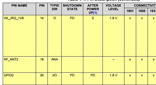

在 WL18xx 模块数据表的研究中,发现为模块的各种引脚提供了内部 PU/PD (上拉/下拉)指示,但找不到内部电阻值。
另外,在“加电后”一列中提到的是“0”,如下图所示。 "0"表示什么?
请帮助我了解内部上拉和下拉电阻器的值 以及前面提到的"0"的解释。
Bhasha。

    "0"表示逻辑0输出。 该线路可以是逻辑0或逻辑1、WLAN_IRQ 上的内部下拉电阻为100K。

    但是、我还想 知道 模块其他引脚的内部电阻器值以及 PU/PD。 所有引脚的内部 PU/PD 值是否相同?

    IO 内部上拉/下拉电阻值为~ 90 - 100k
