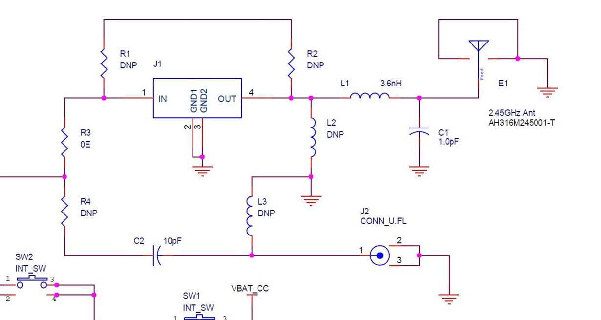

天线50欧姆阻抗要求。 我们完全按照 CC3200MOD LP 参考设计创建了自己的电路板、但 WiFi 范围相当差。 (注意到50英尺范围的差异、我们的电路板在相同的输出功率规格下仅能工作大约20英尺)。 我们的制造厂家生产的电路板相对较薄、可满足50欧姆阻抗要求。
我的问题:
-如果我们严格遵循参考设计、是否仍然需要调整阻抗匹配网络?
- Launchpad 中使用的堆叠是什么? 之前发送给我们的 Launchpad 的层叠不会产生50欧姆阻抗
-数据表与 LP 参考设计相矛盾- 例如、Launchpad 中天线迹线周围的间距为6mil、但数据表显示为提供18mil。 应使用哪种类型? 为什么设计和数据表之间存在差异? 如果我们要确保 FCC 重复使用、我们必须参照数据表?

    是的、考虑到您的设计与 Launchpad 不同、您应该调整阻抗匹配网络、并且可能会有问题等
    设计文件如下: www.ti.com/.../CC3200MOD
    只有数据表上的建议才有必要遵循以确保认证合规性

    那么、在下面的原理图中、是 DNP 组件还是其他一些组件经过调整以进行调优? 我很好奇、因为我们将制作几百块电路板、我想计划我们应该在组装之前还是之后进行调优。
    此外、我还查找了 CC3200MOD 的 FCC 认证、其中显示了发射测试中使用的 Launchpad。 因此、如果 Launchpad 的设计是单向的、并且获得了证书、但数据表规定了不同的方法、我希望确保遵循数据表不会使我们不会违反规范。 您能详细说明并确认吗?
