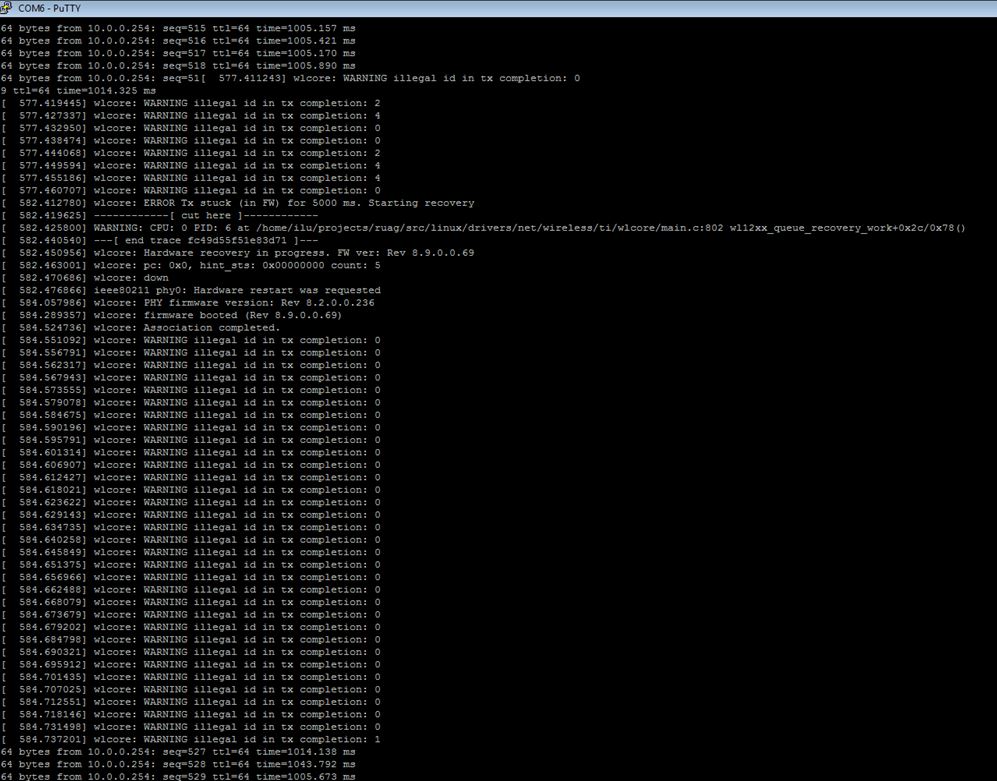

我 使用 WL1835MOD 并通过 SDIO 与 MCIMX27进行通信。 如果我执行无限次脉冲、它将运行一段时间、然后中断通信、WLAN 芯片将再次启动。 有人可以进一步帮助我吗? 非常感谢!
此处显示错误:
--10.0.254 ping 统计数字--
发送1个数据包、接收1个数据包、0%数据包丢失
往返最小值/平均值/最大值= 6.816/6.816/6.816ms
# ping -c 1 -s 1032 10.0.254
ping 10.0.254 (10.0.0.254):1032个数据字节
^^[A^[B^[B^[A^[A^[A^[B^[B^[A^[A [A [B ][A
^[[A
发送1个数据包、接收0个数据包、100%数据包丢失
# ping -c 1 -s 103[1250.152877] mxc-MMC 10013000.sdhci:mxcmci_watchdog:写入超时(status = 0x20000840)
# ifconfig wlan[1250.161464]-------- [在此处剪切]-----
# ping -c 1 -s 10[1250.0367]警告:CPU:0 PID:12 at /home/ilu/projects/ruag/src/linux/drivers/net/wireless/ti/wlcore/sdio.c:145 wl12xx_SDIO_RAW_WRITE+0xe4/0x11c ()
# ifconfig wlan0 10.0.0.21
#[1250.198730]--[结束线迹14337a0462dcbb82 ]--
ifconfig wlan0 10.0.0.21[1250.205933] wl1271_SDIO mmc0:0001:2:SDIO 写入失败(-110)
[1250.211792]------ [在此处剪切]-----
[1250.217811]警告:CPU:0 PID:12 at /home/ilu/projects/ruag/src/linux/drivers/net/wireless/ti/wlcore/main.c:802 wl12xx_queue_recovery_work + 0x2C/0x78 ()
[1250.232643]--[结束线迹14337a0462dcbb83 ]--
[1250.243183] wlcore:正在进行硬件恢复。 固件版本:版本8.9.0.0.69
[1250.250062] wlcore:关闭
[1250.257278] ie80211 phy0:请求硬件重新启动
[1250.727363] wlcore:PHY 固件版本:版本8.2.0.236
[1250.934382] wlcore:固件已启动(版本8.9.0.0.69)
[1251.004277] wlcore:关联已完成。
    使用的 ping 间隔是多少? 此外、什么是 SDIO/MMC 时钟速率?
    ping 间隔介于2ms 和10ms 之间。 SDIO 时钟速率为13.3MHz
    此类错误通常与 SDIO 总线不稳定相关、而 SDIO 总线不稳定可能与电路板设计问题相关。
    为什么使用13.3Mhz 而不是默认 SDIO 速度? 是因为使用较高频率时不稳定?
    尝试以下两种方法:
    1、进一步提高 SDIO 总线速度。 从1MHz 开始、查看电路板是否更稳定。 如果需要、您需要要求硬件设计人员查看电路板设计、使用的电平转换器等
    2.尝试禁用 ELP (低功耗模式)并查看它是否有用。 请参阅以下 wiki:
    processors.wiki.ti.com/.../WL18xx_Driver_Debug
    Eyal
    您好、Eyal、
    感谢您的回答。 我们从先前的开发中获得的13.3MHz 频率。 我测量了 SDIO 总线上的信号。 似乎没有错误。
    我将尝试您关于降低时钟频率的建议。 希望它能变得更好。
    遗憾的是、我们尝试关闭 ELP、但没有成功。
    Önder μ A
    您好、Eyal、
    我们已将时钟频率设置为1MHz、问题相同。 使用 ping -s 181,WLAN 将反复启动。 一旦 ping -s 为180,流量就会在两者之间出现故障。
    我测量 了 SDIO 总线 、IRQ 和 SLOW_CLK 32.768kHz、一切看起来都很有序。
    错误图像如下所示:
    来自 WLAN 芯片的这些错误消息是什么意思?
