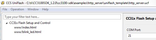

我从 cc3100SDK 中读取了 http server.pdf 文件、其中指出我们需要将 httpserver.ucf 文件刷写到 串行闪存中。 我在这里感到困惑,
为什么我们必须将这些网页加载到闪存中、不能像使用 Energia 那样使用 html 编程来创建网页?
2、串行闪存 是指 Tiva 或 CC3100的闪存。
如果它的 Tiva,我尝试过,但它显示以下错误(因为我第一次使用 UNIFFLASH) uniflash v3.4.1---- 我在版本4.1.1中尝试了它、但也出现了相同的错误
---------------------------------------------------- 错误--------------------------------------------------------------
[17:25:16]正在加载程序:C:\ti\CC3100SDK_1.2.0\cC3100-SDK\examples\http_server\uniflash_template\http_server.ucf
[17:25:16]错误>> Cortex_M4_0:GEL:加载文件时遇到问题:C:\ti\CC3100SDK_1.2.0\cC3100-SDK\examples\http_server\uniflash_template\http_server.ucf 无法确定文件的目标类型
[17:25:16]加载文件时遇到问题:C:\ti\CC3100SDK_1.2.0\cC3100-SDK\examples\http_server\uniflash_template\ti_server_ucf
无法确定文件的目标类型
[17:25:17]程序操作完成。
如果它使用任何其他方法、或者我在某个地方出错、请在这里帮助。

    它说、我们必须使用 Uniflash 在第一点刷写网页、这是我没有得到的、尝试执行它、但它会显示上述帖子中报告的错误?

    我现在知道您的意思-您是否使用 CC31xxEMU 板从 Uniflash 连接到 CC3100 BoosterPack?
    这是通过编程到串行闪存中的索引网页文件进行配置的最简单/最佳方法
    然后、当您在 Uniflash 中打开配置文件时、您应该会看到这种情况。
    您可以在此处添加 html 页面、以 www./为前缀

    我不使用 CC31XXEMU、我有 Tiva C TM4C123 Launchpad 板、在该板上、我通过 BoosterPack XL 引脚集成了此 CC3100 BP。
    我尝试使用 Tiva 来执行它、但它会像上一帖子中那样出现错误。
    或者、可能只需要使用 CC31XXEMU 即可完成该操作?
    谢谢你
    正确-请参阅此处的第3节=> www.ti.com/.../swru371b.pdf
    非常感谢 John 的大力支持。
    我想我应该订购 CC31XXEMU 以使其正常工作
