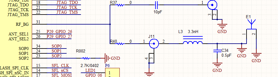

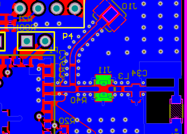

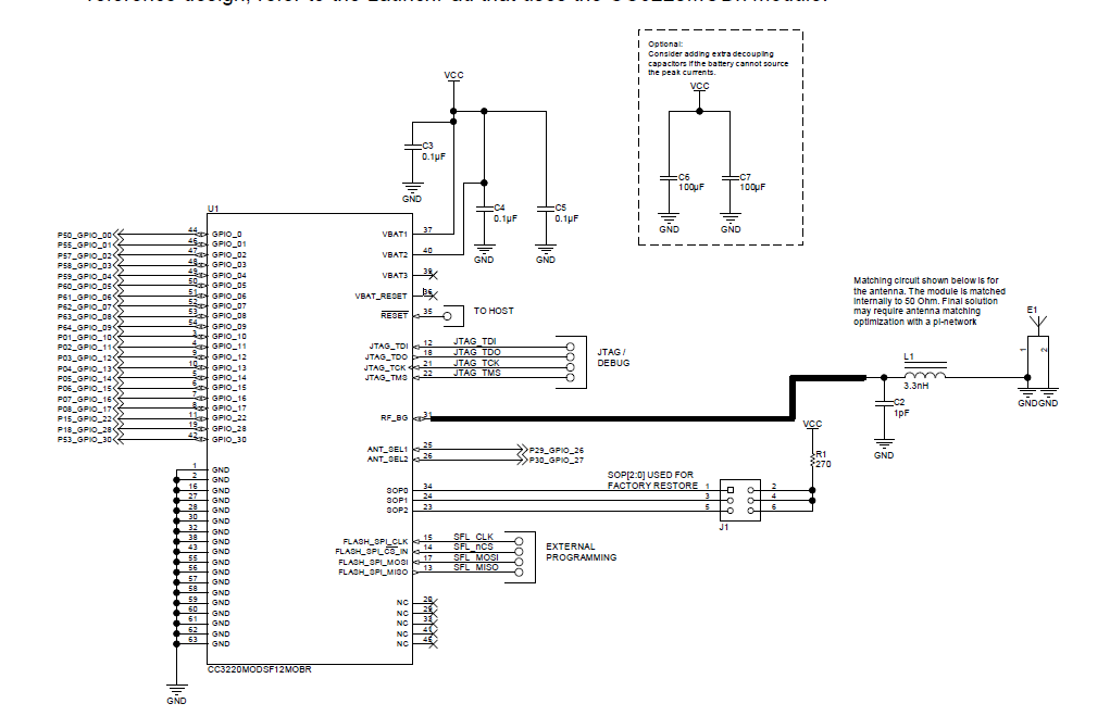

我参考 ti cc3220mod 设计并  尝试设计 cc3220mod 演示。完成后、我对 TI 的开箱即用编程、我的手机无法接收到它的 wifi。我尝试过 天线、但 它不是 wifi。最后、我 在  RF_BG 连接了50欧姆天线。它仍然不是 wifi。您能告诉我原因吗?谢谢。
    你(们)好。
    从您的布局来看、天线路径在 C34处对地短路...?
    亚伦
