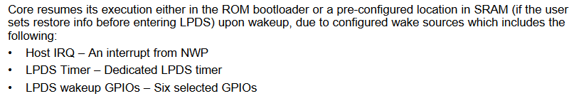

    您好、Velasco、
    从 LPDS 唤醒可能来自以下来源:
    如需更多信息、请参阅 CC3220 TRM 的第15.3.9节:http://www.ti.com/lit/swru465

    CC3220 TRM 的第15.3.9节介绍了可用的唤醒源 :http://www.ti.com/lit/swru465

    如果要接收有用的信息、例如数据包、则主机处理器将在 LPDS 期间唤醒。 您正确地认为、主机处理器只有在需要时才会唤醒。 您正在寻找的" ping 或信标"可能不需要主机处理器参与、因此 NWP 不会触发事件。
