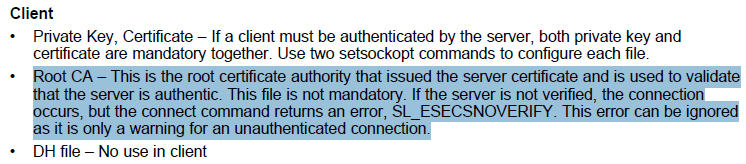

    尊敬的 Lex:
    您如何处理这一问题取决于您的应用。 如果您担心安全性、即使更难使用 OTA 下载和更新证书、也可以继续操作。 您应该能够以 OTA 方式使用与当前证书重叠的新证书。
    CC3200用户指南(SWRU368A)中列出了以下选项:
    这样做的问题是、您无法确认所做的连接是预期的连接。 这可能是一个潜在的漏洞、如果您需要验证是否已连接到目标服务器、则不是最安全的路径。
    希望这对您有所帮助、
    Kevin
