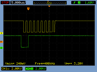

我在自己的应用中使用 CC3220MODSF、I2C 接口连接到外部实时时钟。

但是、无论 slaveAddress 是什么、传输的数据是什么或尝试读出的数据、我都会在 SCL (黄色)和 SDA (绿色)线路上得到这种行为、
并且 I2C_transfer 始终返回0 (false)。
出什么问题了?

    尊敬的 Jorg:
    我看到您更改了用于 I2C 的引脚。 您是否正在使用 launchpad? 您是否为此更改了 launchpad 上的跳线配置?
    查尔斯·奥
    您好、Charles、
    我不使用 launchpad、而是在我自己的应用中使用该模块。
    将 I2C 重新配置为其他引脚时是否存在问题?
    Jorg
