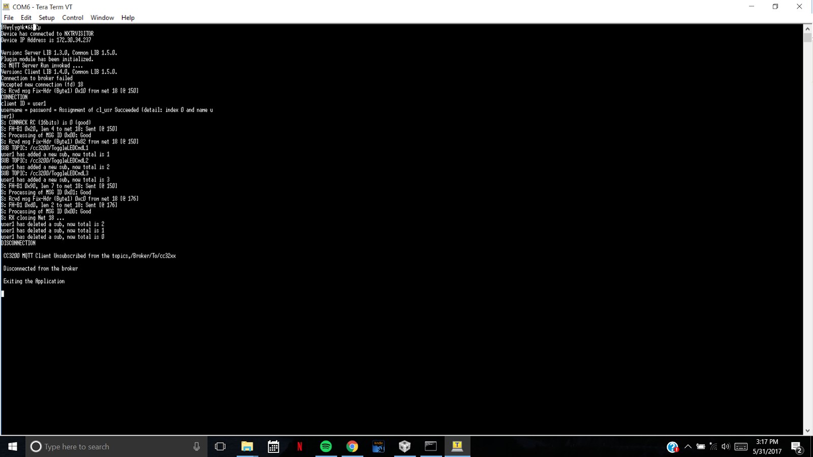

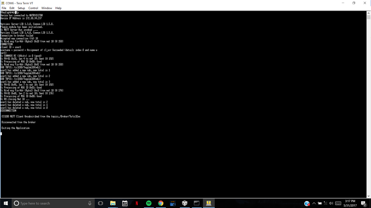

大家好、
我目前正在尝试使用 MQTT 协议使两个 CC3200器件相互连接。 为此、我将通过 TI 提供的样片 MQTT_server 和 MQTT_CLIENT 运行。 但是、当我尝试从服务器 CC3200连接到代理时、我的 Tera Term 窗口显示"连接到代理失败"。 即便如此、我仍在另一个 CC3200上运行 MQTT_CLIENT 应用程序、并将"SERVER_ADDRESS"宏更改为 CC3200服务器的 IP。 这使此消息底部的窗口出现。 但是、cc3200s 似乎仅连接了5秒钟左右、然后才自行退出应用程序。 您能否向我建议如何保持它们的连接、或许可以就如何更有效地使用 MQTT 应用提供一些建议?

    我成功地通过在 kosinstto 上运行代理而不是 IBM 代理来连接它们。 最初我以为 MQTT_server 应用程序可以充当代理、但情况并非如此。 感谢你的答复。

    您好、Shiva E、
    CC3200SDK_1.3.0中的 MQTT_server 示例具有误导性名称-此示例实际上是一个 MQTT_server (_and_client)示例、旨在演示在同一 CC3200器件上同时运行本地代理和客户端的能力、以及如何处理它们之间的通信。  该示例确实启动了本地代理(MQTT 服务器)、可以将另一个客户端(或运行 MQTT_CLIENT 示例的电路板)配置为连接到该代理。  但是、默认情况下、MQTT_server 示例也需要与远程代理建立连接、这就是为什么在无法连接到外部代理时看到报告的错误。
    如果要在没有客户端的情况下运行 MQTT_SERVER (_AND_CLIENT)示例、可以相对较快地注释出与客户端相关的配置。  启动和使用 MQTT_server (代理)的 API 非常小,只需要剩余以下(伪代码):-
    void connect_CB(/**/){}//客户端连接到服务器时调用
    void receive_CB(/**/){}//服务器接收到来自客户端的发布
    时调用 void disconn_CB(/**/){}//客户端从服务器(代理)断开连接时调用
    SlMqServerCfg_t mqttServerConfig ={}
    (笑声) //侦听端口等
    slMqttServerCBs_t mqttServerCallback ={
    Connect_CB、
    Receive_CB、
    Disconn_CB、
    sl_ExtLib_MqttServerInit(&mqttServerConfig、&mqttServerCallback );
    sl_ExtLib_MqttServerActivate();
    希望这有所帮助、
    ~Roger
