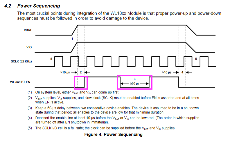

我参考 WL1837MOD 数据表的以下内容。
表6-1. WLAN 性能参数
WL1837 MOD 数据表:
http://www.tij.co.jp/jp/lit/ds/symlink/wl1837mod.pdf
此列表具有以下定义。
µA 电流:160 μ A 泄漏电流、固件保持连接
B)空闲:750 µA μ A 无流量空闲连接
请告诉我该测量条件何时定义了每个条件。
1.是否将 WLAN_EN 设置为低电平?
WoWLAN 中的等待状态是否已到?
3.其他?
新义郎
    您好,当 WiLink8打开但未连接到 AP 时,休眠电流。 空闲电流是指 WiLink8连接到 AP 但未发送/接收任何数据流量时的电流。
    Saurabh
    您好、Narang、
    以下情况下的电流消耗是多少:
           为 VBAT/VIO 供电
           WLAN_EN 和 BT_EN 均接地
    这对应于下面粉红色区域中的场景高配(来自 www.ti.com/.../swru437.pdf)
    Anthony
    您好、Anthony、
    请原谅延迟、Saurabh 暂时不可用。 不过、我应该能够为您提供帮助。
    我的理解是、当 使能信号为低电平时、您对电流消耗感兴趣。 在数据表的第5.22.2节中、它将关断状态定义为 Vbat、Vio 和慢时钟馈送到器件、但 WL_EN 为低电平。 我认为 这是 我们感兴趣的情形 。 稍后在表6-3中、关断电流和休眠电流 为我们提供了 Vbat 和 Vio 的电源电流:
    我的读数是、当施加 Vbat、Vio 和慢时钟、同时使能信号为低电平时、泄漏电流消耗 约为12uA。
