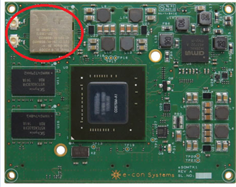

我在电路板上使用 TI 的 WL1835MOD 以及 Tegra 的 K1处理器。 请找到该模块的照片。 由于射频布局发生了变化、我必须针对有意辐射重新认证 Wi-Fi。
TK1运行 Ubuntu、我计划使用校准器应用程序来运行 FCC 测试、 我在本论坛文章中读到 https://e2e.ti.com/support/wireless_connectivity/wilink_wifi_bluetooth/f/307/t/552623、该校准器不能用于监管认证。
您能告诉我们,为什么校准器不能用于认证吗? 在 Linux 环境中、为了进行 FCC 测试、我必须将 DUT 置于连续传输模式。

    校准器可用于将 DUT 置于连续传输模式:
    processors.wiki.ti.com/.../WL18xx_TX_Testing
    但是、对于完整的认证、使用了不同的工具:
    请查看以下 wiki 中的"认证信息"部分:
    但是、当您在板上使用我们的模块时、您无需进行全面认证。
    请检查以下链接以获取信息:
    processors.wiki.ti.com/.../WL18xxMOD_Regulatory_Product_Certification

    感谢您的回复!
    由于布局的变化、我需要重新认证。
    请告诉我、这些"不同的工具"用于认证测试。
    我有一个 Linux 环境、无法运行 RTTT (由于它在 Windows 上运行、因此可以从 WirelessTools 中运行)。
    另外,请告诉我们为什么“校准器”不能用于 FCC 认证? 有哪些限制。
    我已经阅读了建议的 wiki 页面、我认为这些页面没有回答这些问题的任何详细信息。

    您好、Gagesh、
    我们实际上可以使用校准器工具来设置连续模式。 请参阅 页面上的 processors.wiki.ti.com/.../WL18xx_TX_Testing 第4节。 它提供了在 TX 连续模式下使用校准器工具的说明。
