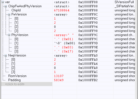

CC3100模块的软件版本是验证和生产的理想选择?
在当前模块中,我使用 RetVal = sl_DevGet (sl_device_General_configuration、&configOpt、&configLen、(uint8_t *)(&ver) API 检查了软件版本。
我可以找到软件版本1.2.0.2.我的观察结果是否正确?
Likhitha

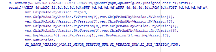

    您好、Likhitha、
    在最新的 Service Pack 上使用 sl_DevGet 时、我得到的结果与您不同:
    芯片67108880
    Mac 1.4.0.1
    PHY 1.0.3.34
    NWP 2.7.0.0
    ROM 13107
    主机1.0.1.6
    我通过这种方式获得了该结果:
    //获取版本的示例:
    _u8 pConfigOpt;
    _u8 pConfigLen;
    SlVersionFull ver;
    pConfigLen = sizeof (ver);
    pConfigOpt = SL_DEVICE_General_version;
    sl_DevGet (sl_device_General_configuration、&pConfigOpt、&pConfigLen、(_u8 *)(&V));
    UART_PRINT ("芯片%d\n\rMAC %d.%d.%d.%d.%d\n\rPHY %d.%d.%d.%d.%d\n\rNWP %d.%d.%d.%d\n\rrom %d\n\rHOST %d.%d.%d.%d.%d\n"\}、
    Ver.ChipFwAndPhyVersion.ChipId、
    ver.ChipFwAndPhyVersion.FwVersion[0]、ver.ChipFwAndPhyVersion.FwVersion[1]、
    ver.ChipFwAndPhyVersion.FwVersion[2]、ver.ChipFwAndPhyVersion.FwVersion[3]、
    ver.ChipFwAndPhyVersion.PhyVersion[0]、ver.ChipFwAndPhyVersion.PhyVersion[1]、
    ver.ChipFwAndPhyVersion.PhyVersion[2]、ver.ChipFwAndPhyVersion.PhyVersion[3]、
    ver.NwpVersion[0]、ver.NwpVersion[1]、ver.NwpVersion[2]、ver.NwpVersion[3]、
    版本 RomVersion、
    SL_MAJOR VERSION_NUM、SL_MINOR VERSION_NUM、SL_VERSION_NUM、SL_SUB_VERSION_NUM);
    请记住,必须在 sl_Start 之后调用 sl_DevGET()。 此外、由于服务包中的错误、sl_DevGet 返回的 MAC 版本稍微关闭(应为1.4.1.1)。

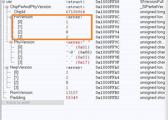

    2.I 使用 sl_DevGet () API 获取 cc3100的软件版本。我获取的软件版本为1.2.0.2.这是 cc3100使用的正确软件版本吗?(请参阅随附的)。
    正如您在上面的屏幕截图中看到的、打印的软件版本是1.2.0.2.这是正确的吗?
    Likhitha
    您好、Likhitha、
    不是、这不是 MAC 的最新版本。 我在上面发布的是最新版本。 您使用的是什么服务包?

    请记住、如果您使用 printf、则可能需要更改格式类型才能获得准确的打印结果。 请参阅以下内容:
    printf ("芯片%lu\n\rMAC %lu.%lu.%lu.%lu\n\rPhy %hu.%hu.%hu.%hu\n\nrNWP %lu.%lu.%lu.%lu.%lu.n\rhoST %lu.%lu.%lu.%lu.%lu.%lu.%lu.%lu.%lu.%lu.
