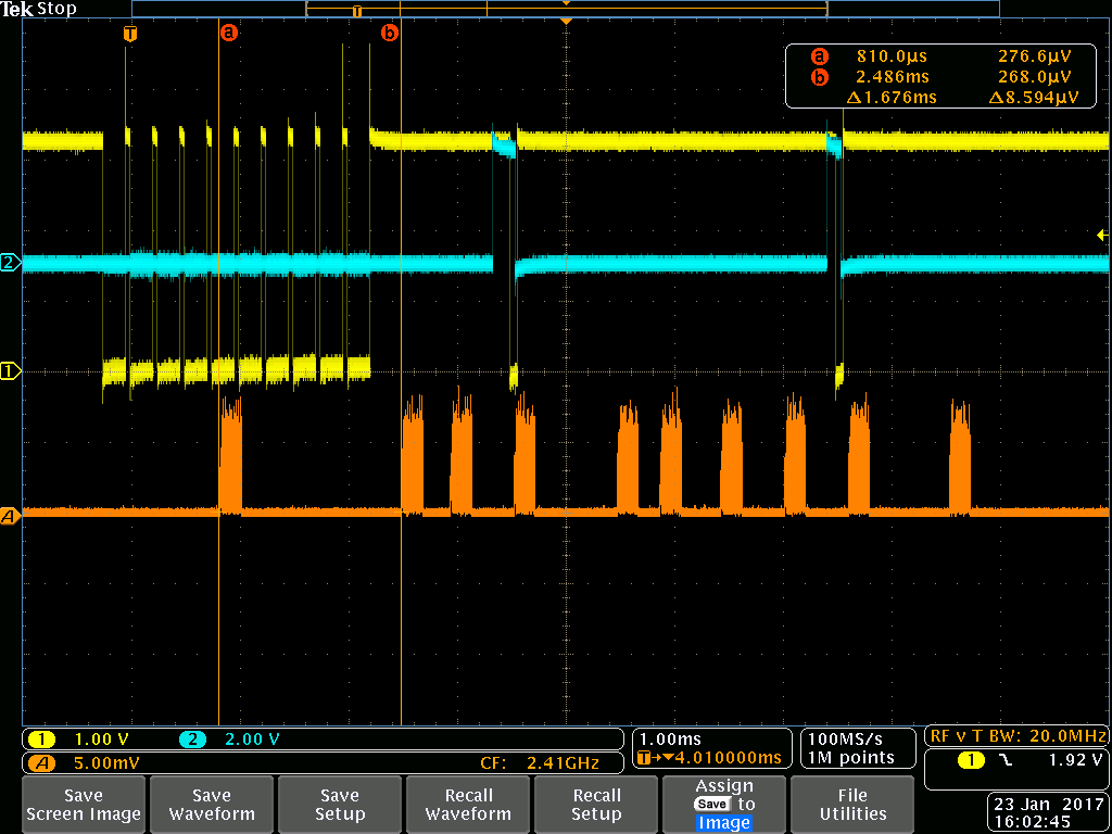

收发器模式下的 RRunning、
在背对背发送数据包时、数据包之间的时间介于150us 和250us 之间。 是否有方法可以更改它?
SL_AF_RF、SL_SOCK_RAW
    请分享您是运行自定义应用程序还是其中一个示例。
    本·M
    你(们)好
    运行我们自己的应用程序。 我们正尝试背对背地发送小数据包(256字节)。
    (在图中、我们尝试以250us 的间隔发送10个数据包)
    黄色表示 CS
    橙色表示射频
