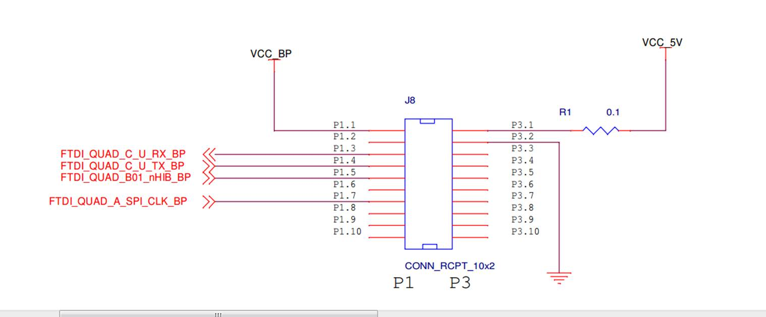

    另一件需要确认的事情-在比较 CC3200MOD_product_Line_Guide 中的 EMUBOOST 原理图和连接说明时、可能存在不匹配情况。 引脚 P1.3在原理图(上图)中标记为 RX、在量产线指南(下图)中标记为 TX、而对于 P1.4、则标记为 TX。 是不匹配还是仅仅是不同的观点?
    提前感谢!
    -Jussi

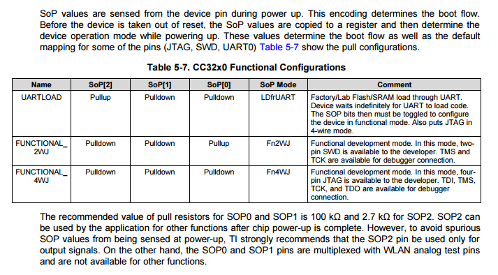

    我曾假设 引脚#24 (SOP 0)上的 R096未永久连接至3V3、这很可能是问题的原因。 如果您将其上拉、则会将器件设置为在每次通电时引导至与所需模式不同的模式。
    此外、将 nRESET 接地将使器件永久保持复位状态。
    查尔斯·奥
