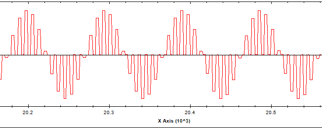

你好。 配置 UDMASetupTransfer 时遇到问题。 我将使用 TI 的 PCM1863 ADC、它具有24位采样率和48kHz 采样率。 它几乎可以工作、因此当我在 ADC 输入端放置正弦波时、我会得到一些奇怪的输出、例如一些样本缺失或数据未对齐。 当我检查问题时、我看到更改仲裁大小是更改输出数据、但从文档中我无法确定正确的值是什么。
这就是信号的外观:
    您好、wajsic、
    《CC3200技术参考手册》的第4.2.3节介绍了 CC3200 uDMA 的仲裁大小。
    仲裁数目设置了在 UDMA 对哪个通道将访问总线做出新决定之前将执行的数据传输数目。 因此、使用的大小将取决于以下内容:
    • 是否在应用中使用多个 UDMA 通道
    • 每个通道的优先级
    • 在 UDMA 传输运行时处理器是否还需要使用总线
